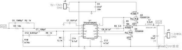

设计实例(请参见图1)所示电路,是一个6A电流下1.2V到12V输入电压的电路。它使用一个运行在300kHz的控制器(TPS40190)。用户优先考虑的,是低成本和简单的材料清单(BOM)。输入和输出电容的给定标准,为1210封装的22μF、16V陶瓷电容。这些电容可以处理3A RMS,并且发热最小。就输入电容而言,用户一般不关注电压纹波,而只关心电流是否过高。输入电压达到5V最小值,而且占空比为Vout/Vin或 0.25时,最坏情况发生。RMS电流为Iout×√(D× (1-D))或2.6 A。
图2

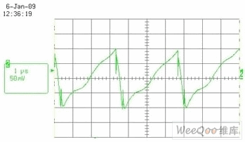

设计时,输出纹波电压定在20mV峰至峰(pp)以下。输出电感值选定为2.2μH,从而将峰至峰纹波电流限定为1.8A,也即满负载的30%。针对低ESR和电感输出电容的输出纹波电压(Vpp)为峰至峰电流(Ipp)除以输出电容(Cout)和2π以及开关频率(F)三者的乘积,即Vpp = Ipp/(2π×F×Cout)。假设一个Vout正常值 80%的电容占20%的容差,则需要三个电容。
图3
测试重点与讨论

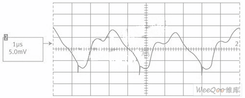

峰值-峰值输入纹波电压约为200mV(参见图3),比输出纹波电压(参见图2)大10 倍。如果使用三个输入电容而非一个,则输入纹波电压仍然比输出纹波电压大3 倍以上。一些客户要求严格地将输入纹波电压控制在100mV以下,由于系统噪声问题,会要求使用三个输入电容。另外,相比近正弦波输出纹波,输入电压波形具有更多锯齿形。因此,其高频谐波更多。由于纹波要求一般以20MHz带宽测量设置作为标准,所以并不能看见全部的电容杂散电感影响。
