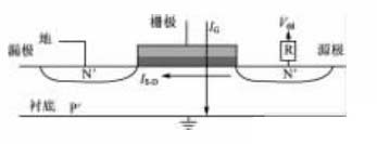

  静态功耗主要是由漏电流引起。漏电流是芯片上电时,无论处于工作状态还是处于静止状态,都一直存在的电流,来源于晶体管的三个极,如图1所示。它分为两部分,一部分来自源极到漏极的泄漏电流ISD,另一部分来自栅极到衬底的泄漏电流IG。漏电流与晶体管的沟道长度和栅氧化物的厚度成反比[2]。
图1  静态功耗的组成
  源极到漏极的泄漏电流是泄漏的主要原因。MOS管在关断的时候,沟道阻抗非常大,但是只要芯片供电就必然会存在从源极到漏极的泄漏电流。随着半导体工艺更加先进,晶体管尺寸不断减小,沟道长度也逐渐减小,使得沟道阻抗变小,从而泄漏电流变得越来越大,而且源极到漏极的漏电流随温度增加呈指数增长。

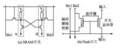

(1) 独特的Flash开关
  IGLOO采用了低功耗的Flash开关,如图2所示。 Flash开关只需要2个晶体管,而SRAM的开关至少需要4个以上的晶体管。更少的晶体管具有更小的容性负载、更小的漏电流,从而具有更低的功耗。另外,Flash技术的开关具有非易失性的特点,使得IGLOO无需配置芯片,从而较SRAM的FPGA少了上电的启动电流和配置电流。一般SRAM的 FPGA启动电流都需要几百mA甚至几A,配置电流也需要几十mA,不适合用于电池供电的系统[6]。
图2  Flash开关和SRAM开关的对比
