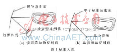

       赋形天线按使用的馈源数目分为两类:多馈源天线和单馈源天线。在传统的卫星通信中,通常使用阵馈抛物天线(如图1(a)),馈源阵列放在反射面或微波透镜的焦平面上,按一定方式排列的馈源天线组成。馈源阵列位于焦平面上,各馈源除中心处的馈源外,都相对于焦点有一个横向偏移,且偏移方向和偏移量大小各不相同,这样各馈源所产生的波束经反射面的反射或透镜的聚焦后,就会在远场区域形成一组彼此相互独立、波束宽度近似相等、均匀分布的子波束。这种天线的赋形设计的重点在于优化馈源的激励系数和几何排列等参数。其中一个重要组成部分是波束成形网络(BFN),用来调整馈源的激励情况。但它们存在着固有的缺点:天线系统的大量开销将花费在设计和调整波束形成网络上,并且复杂的波束形成网络会引起射频损耗,降低天线系统的总增益。这些缺陷会随着频率的升高而更加严重,因此多馈源赋形技术一般用于Ka波段(4 GHz~7 GHz)以下[2-6]。
对单个反射面进行赋形(如图1(b))得到赋形波束是一种更加可行的方案。在对一个固定区域进行波束赋形的情况下,可以不用波束成形网络,而是作反射面成形设计,采用单馈成形反射面天线,这种赋形反射面天线具有机械加工简单,结构不复杂,以及由于没有波束成形网络,损耗小,增益更高的优势[6-10]。

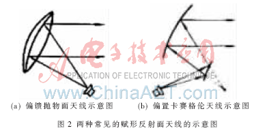

按照天线的反射器类型,可以分为单赋形反射面天线和多赋形反射面(通常是两个反射面)天线。在赋形天线设计中,单反射面天线一般多采用偏馈反射面天线,图2(a)所示为一偏馈抛物面天线,它由一个带有一定偏转角的圆锥面去切割标准抛物面而得。与其他天线形式相比,具有结构简单、质心低的特点,同时它也很好地解决了馈源的遮挡问题。基于此,该天线广泛地运用于卫星通信中。在赋形反射面天线设计中,常见的多反射面天线为双偏置反射面天线。如图2(b)所示,通过对偏置卡赛格伦或格里高利天线的两个反射面的形状赋形(从设计加工等方面考虑,一般只对副反射面进行赋形设计),来达到赋形设计的目的。
