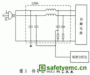

近年来,共模和差模干扰信号分离技术发展日渐成熟,可通过多种方法获得共模和差模干扰信号各自的相量成分大小。常用的干扰信号分离方法有电流探棒、差模拒斥网络以及干扰分离器等。在进行传导型电磁干扰测量时,必须使用传输线阻抗稳定网络,它是电磁兼容检测规定的线性阻抗固定网络,其主要功能是提供待测物工作电源,隔绝外部干扰,并提供一个固定阻抗,以摄取待测物干扰,利用频谱分析仪读取干扰的大小,测量电路如图3所示。当分别获知干扰源共模和差模干扰大小时,便可利用共模和差模等效滤波电路,并依据所需的衰减量设计适当的元件值。

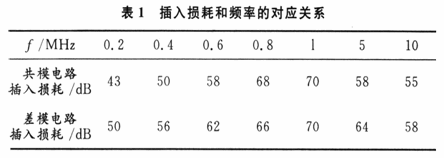

根据现有条件,通过对测试结果和标准要求的综合分析可得滤波器抑制共模和差模干扰需要达到衰减量。共模和差模插入损耗与频率对应关系如表1所示。
