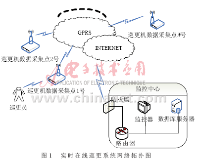

        实时在线巡更系统由GPRS模块、巡更机终端、非接触式IC卡、上位机巡更管理软件等构成。GPRS模块的组网方式一般有公网静态IP方案、动态域名解析方案、SMS通信方案、APN专线接入方案。考虑系统的安全性,本应用采用APN专线接入移动公司的GPRS网络,中心采用APN专线,各个节点采用内网固定IP,该方案监控中心通过1条2 M APN专线接入移动公司GPRS网络,双方互联路由器之间采用私有固定IP地址进行广域连接,在GGSN与移动公司互联路由器之间采用GRE隧道。为监控中心分配专用的APN,普通用户不得申请该APN。用于GPRS专网的SIM卡仅开通该专用APN,限制使用其他APN。得到APN后,给所有监控点及中心分配移动内部固定IP。巡更机和监控中心之间采用端到端加密,避免信息在整个传输过程中可能的泄漏。双方采用防火墙进行隔离,并在防火墙上进行IP地址和端口过滤。此种方案无论在实时性、安全性和稳定性方面较前3种方案都有很大提高,适合于安全性要求较高、数据点比较多、实时性要求较高的应用环境。非接触式IC卡存储巡更员的信息,巡更机终端负责采集巡更员信息,巡更机通过GPRS模块将采集到的信息发送到监控中心,监控中心上位机存取各个巡更点巡更机采集来的信息,进行分类存储。系统框图如图1所示。

        由监控中心给各个巡更机发送命令,通过终端机返回的信息就可以确定巡更机是否工作正常。当巡更员经过巡更机时,巡更机通过读取巡更员的IC卡信息,将巡更员工号等信息发回监控中心,监控中心将工号与数据库进行匹配,确定巡更员的身份,同时将巡更机送来的一些辅助信息(如巡更员的位置、巡更时间、巡更点的治安状况等)同时存入数据库,这样系统可以对巡更工作进行监督。如果当班巡查人员没有在规定的时间段内按指定的巡更路线依次逐点到岗,系统会将该情况及时地反映给监控室值班人员,同时巡更机端的传感器也会将本地的安全状况实时提供给监控中心。

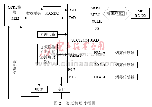

        巡更机的硬件部分主要由处理器、GPRS模块、红外传感器等组成。处理器采用STC12C5410AD,这是一款增强型8051内核的单片机,有多种封装形式,比普通8051核单片机快8~12倍,硬件看门狗,具有1个全双工异步串行通信口,1个高速SPI通信端口,10位ADC,8通道且价格便宜,特别适合小型嵌入式终端使用。GPRS模块采用BENQ 22,此模块是台湾明基公司GSM/GPRS模块产品系列的主导产品,该模块为带TCP/IP协议的900/1 800/1 900三频段工业模块,主要用于无线公话、车载系统、监控、防盗系统。由于该模块内嵌了TCP/IP协议,这大大降低了对整个系统硬件和软件的要求。BENG22模块的工作电压为3.2 V~4.2 V,通话时最小功耗为230 mA最大为260 mA,待机时功耗小于6 mA;支持3 V的SIM卡,支持语音、短信息、传真功能,支持GSM和GPRS 2种模式。读卡器中MF RC522是Philips公司最新推出的一款非接触式低功耗读写基站芯片,它是应用于13.56 MHz非接触式通信中高集成读卡IC系列中的一员。该读卡IC系列利用了先进的调制和解调概念,完全集成了13.56 MHz下所有类型的被动非接触式通信方式和协议。MF RC522支持ISO14443A所有的层,传输速度最高达424 Kb/s,具有3种主机接口方式:SPI模式、UART模式、I2C模式。本设计采用SPI模式进行读卡器与单片机通信。巡更机硬件框图如图2所示。

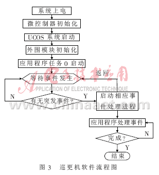

        在系统初始化完成后,应用程序对外围电路发出的信号进行监测、识别、处理。考虑事件的多发,不定时的特性,本应用将μC/OS II操作系统移植到软件系统上,采用该实时操作系统来实现多任务处理。监控系统大多都是后台程序,系统运行起来就开始进行监听,当有信号触发时则进行相应的服务进程,例如,巡更人员到岗,周围环境突发警情等。软件流程图如图3所示。

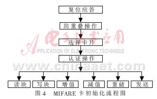

        单片机与MIFARE卡进行通信是通过天线发送协议IS014443A所规定的指令代码和数据格式来实现的。例如向卡片发送数据是通过向读卡器核心模块RC522内的FIFOData寄存器写入待发送数据,Command寄存器装入命令Transceive的代码0x1e,RC522就会将数据发送出去,卡中返回数据则存放在FIFOData寄存器中,由单片机读取后写入串口通过GPRS发送到控制中心。读卡器对MIFARE卡片的操作流程如图4所示[4]。
        (1)复位应答操作通知MF RC500有效工作范围(距离)内寻找MIFARE卡片。
        (2)如果多余1张的MIFARE卡片在读卡器天线的有效工作范围(距离)内,必须执行防重叠操作,返回1张卡片的序列号,作为本次操作的对象,而其他卡片处于等待状态。
        (3)在成功执行防重叠操作之后或在任何时候,当程序员想与己知序列号的卡片进行通信时,必须执行选择卡片操作,以建立与所选卡片的通信,同时返回该卡片的字节数。
        (4)为保证对卡片操作的合法性,在对卡片操作前必须在卡片和读卡器之间进行认证操作。
