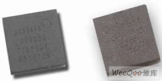

        由于这些技术与RFIC使用的硅或SiGe工艺有着很大区别,因此功放器和滤波器一直作为分散器件,与现在执行手机大部分RF功能的大规模集成芯片组分开。声音谐振器技术和先进的低噪声高线性度晶体管技术已经明显缩小了每种分散功能的体积。图1是当前CDMA PCS手机设计中使用的单独的薄膜腔声谐振器(FBAR)滤波器和增强模式伪形态高电子迁移率晶体管(E-pHEMT)功放器。

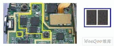

        集成式RF前端模块(FEM)的第一个、也是最明显的优势是可以进一步缩小体积。图2是双频CDMA手机的典型布局。$轮廓指明了容纳800 MHz和1900 MHz频段的双工器、滤波器和放大器所需的空间。蓝色轮廓同比例显示了实现两个集成了双工器/放大器的FEM所需的电路板空间。尺寸大大降低主要归功于消除若干个元器件使用的多个输入/输出接口。

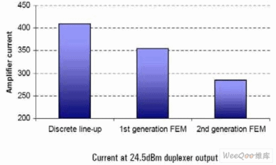

        能够把功放器和滤波器与实现最优效率或线性度性能的阻抗自由匹配起来,可以产生明显的好处。图3中比较了放大器和双工器组合,其中使用同一放大器,但集成程度不同。在全部三项测试中,双工器的输出功率都设为+24.5 dBm。改进的匹配程度及降低集成式前端模块中发射链的插入损耗,可以大大改进效率。在CDMA手机中,改进的效率可以把通话时间延长35 – 45分钟。

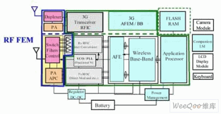

        对移动手机应用,在性能、成本和供应商发展动态之间实现最佳平衡似乎需要采用图5所示的结构。由于集成式基带/RFIC芯片组,如绿色显示的手机的数字部分可以被推动到非常低的成本和非常高的性能,因为可以为这些功能优化CMOS工艺和设计。如蓝色所示,一两个单独的RF前端模块将利用GaAs功率器件中更高效的性能及单片电路谐振器拓扑的高Q滤波器性能。

图1. 典型的分散器件。典型的FBAR 滤波器(左)和采用E-pHEMT有源模具的放大器(右)。
图2. 典型的双频CDMA手机及通过RF集成可能节约的体积示意图。
图3. PCS CDMA手机设计效率比较。

图5. 双模式GSM和3G手机的未来移动手机划分。
