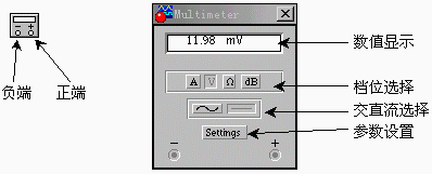

        数字多用表的量程可以自动调整。下图是其图标和面板。
        其电压、电流档的内阻,电阻档的电流和分贝档的标准电压值都可以任意设置。从打开的面板上选Setting 按钮可以设置其参数。

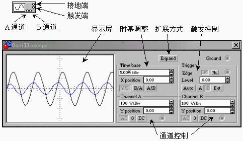

(3)示波器
        示波器为双踪模拟式,其图标和面板如下图所示。
其中:
Expand ---- 面板扩展按钮;
  Time base ---- 时基控制;
  Trigger ---- 触发控制;包括:
       ①Edge ---- 上(下)跳沿触发
       ②Level ---- 触发电平
       ③触发信号选择按钮:Auto(自动触发按钮);A、B(A、B通道触发按钮);Ext(外触发按钮)
  X(Y)position ---- X(Y)轴偏置;
  Y/T、B/A、A/B ---- 显示方式选择按钮(幅度/时间、B通道/A通道、A通道/B通道);
  AC、0、DC ---- Y轴输入方式按钮(AC、0、DC)。

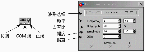

(4)信号发生器
        信号发生器可以产生正弦、三角波和方波信号,其图标和面板如下图所示。可调节方波和三角波的占空比。

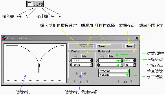

(5)波特图仪
        波特图仪类似于实验室的扫频仪,可以用来测量和显示电路的幅度频率特性和相位频率特性。波特图仪的图标和面板如下图所示。
        波特图仪有IN和OUT两对端口,分别接电路的输入端和输出端。每对端口从左到右分别为+V端和-V端,其中IN端口的+V端和-V端分别接电路输入端的正端和负端,OUT端口的+V端和-V端分别接电路输出端的正端和负端。此外在使用波特图仪时,必须在电路的输入端接入AC(交流)信号源,但对其信号频率的设定并无特殊要求,频率测量的范围由波特图仪的参数设置决定。
其中:
Magnitude(Phase)---- 幅频(相频)特性选择按钮;
  Vertical(Horizontal)Log/Lin ---- 垂直(水平)坐标类型选择按钮(对数/线性);
  F(I)---- 坐标终点(起点)。

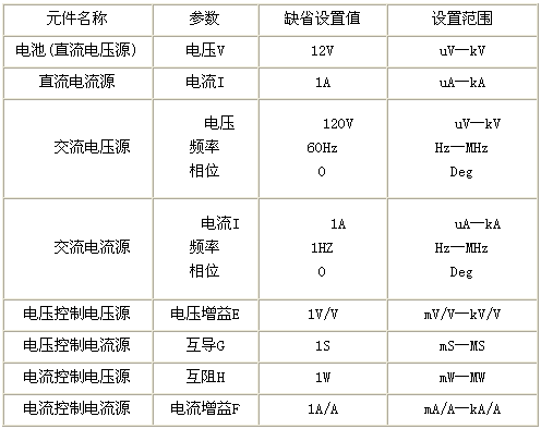

(1) 信号源
(2)基本元件
