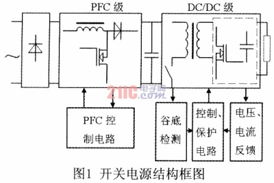

        所研究的开关电源结构如图l所示,采用两级PFC结构,由PFC预变换器、隔离变换器和同步整流电路组成的DC/Dc变换器以及检测与保护电路组成。交流电压经整流后先输入到PFC预变换器进行功率因数校正变换,再由电源控制电路控制隔离变换器,将直流电压转换成高频交流脉冲电压,此脉冲电压经同步整流器整流、滤波电路滤波后,得到所需的直流。

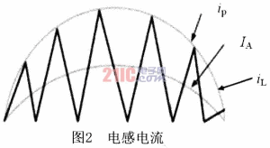

        由于整流电路中二极管等非线性元件的作用,导致输入的交流电压虽然是正弦波,但输入的交流电流波形严重畸变,降低了输入电路的功率因数,增加了线路电能损耗,而且还会产生大量谐波污染电网。解决上述问题的关键是改善输入电流波形。这里采用boost有源功率因数校正技术,由boost变换器和以UCC38050为中心的PFC控制电路组成功率因数校正级,通过对电感电流的控制,在交流输入端产生一个跟踪正弦输入电压波形的正弦电流,实现功率因数校正,使输入电路功率因数接近于l。电流波形校正原理如图2所示,电感电流波形高频脉动且临界连续,通过相应的控制,在半个工频周期内,使电感中电流的平均值跟随全波整流电压基准值,其包络线呈正弦波形,且相位与电压相同。图中,iL为电感电流,iA为电感平均电流,ip为电感电流峰值包络线。

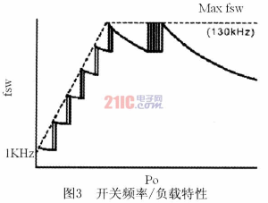

        降低开关电源功耗的主要途径是降低开关损耗和控制电路功耗。减少控制电路功耗可通过选择功耗低、功能强、所需外部元件少的控制芯片及简化外部控制电路来实现。这里主要讨论降低开关损耗的措施。许多电子产品在使用中常处于轻载或待机状态,而开关电源中功率开关管的开关频率都很高,当开关电源工作在轻载或待机状态下时,开关损耗成为主要损耗,相对损耗大大增加,效率降低。降低轻载损耗的有效方法是在轻载状态下降低开关电源的开关频率,从而使轻载效率保持与满载时相同。图1中,隔离变换控制电路采用准谐振电源控制器FA5531P及外围元件构成。FA5531P的开关频率不是由他激振荡器决定的固定开关频率,而是由自激振荡决定。芯片在正常负载时保持固定频率的准谐振开关状态,轻载时自动降低开关频率以减少空载损耗,最低开关频率可降至1KHz,FA5531P开关频率与输出功率关系如图3所示。FA5531P的另一个特点是具有内部启动电路,从而也降低了待机功耗。FA5531P自身功耗很低,工作电流仅1.5mA,集成度高,只需极少的外部元件。

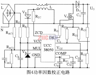

        功率因数校正电路原理如图4所示。电路中,电感L、功率MOS开关管Vo、二极管Do和电容Co组成Boost变换器。电阻分压器RAc1和RAc2对输入电压波形取样,获得输入电压前馈信号,作为控制芯片UCC38050内部乘法器的一个输入,与电源反馈信号一起生成电感电流参考信号。电阻Rzc将电感电流过零信号输入芯片,以控制开关管零电流开通。电阻Rs1检测开关管电流,输出电压经Ro1和Ro2分压后反馈给芯片。这些信号输入芯片后,经过UCC38050内部运算与控制,形成PWM控制信号,控制开关管通断,使电流波形跟踪电压波形,实现功率因数校正。UCC38050构原理见文献。

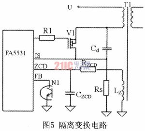

        功率隔离变换器电路如图5所示,由控制电路和反激式变换器组成。图中,变压器辅助绕组LZ、电阻RZCD、电容CzcD组成谷底探测电路,为控制芯片FA5531提供谷底检测信号。光电耦合器N1次级将输出电压反馈信号输入控制芯片。电路启动后,FA5531输出驱动信号使V1导通,V1电流上升,此电流由Rs检测输入到控制芯片的IS引脚,与由反馈输入FB引脚的电压决定的参考电压进行比较,达到参考电压时,V1关断,变压器绕组电压反相,变压器初级电感向次级负载馈送能量。当向次级馈送能量过程结束时,次级电流下降到零。变压器漏感与开关管寄生电容Cd构成了谐振电路,变压器辅助绕组感应此谐振电路的谐振电压,并输入到FA5531P的ZCD引脚。当次级电流下降到零时,谐振电路的谐振电压迅速下降,辅助绕组的感应电压也迅速下降,当ZCD引脚上的电压降至谷底探测阈值时,FA5531P驱动输出使V1重新导通。由于电阻RzcD、电容CzcD会引入延时,选择合适的RzcD、CzcD值,就可实现V1零电压开通。FA5531P引脚的功能见文献。

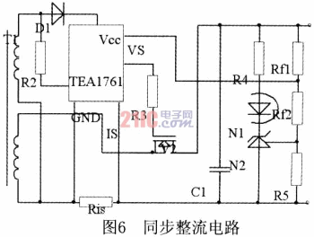

        采用TEAl761T的同步整流电路如图6所示。同步信号SRSENSE直接取自高频变压器次级,R3是输出电流取样电阻,通过选择合适的R3的阻值,可控制最大输出电流。TEA1761T具有欠电压锁定和启动功能,D2为TEA1761T提供电源,同时检测输出电压,当Vcc引脚电压高于8.6V,TEA1761T激活同步整流电路和输出电压与输出电流检测电路。当电压低于8.1v时,则进入欠电压锁定状态,驱动输出保持低电平,光耦反馈输出被封锁。
        分路整流器76L431、光电耦合器N1和分压电阻等组成输出电压反馈回路,将开关电源次级输出电压与参考电压的偏差反馈给初级的控制电路,调节隔离变换器功率开关占空比,稳定开关电源输出电压。76L431提供高精度基准电压,分压电阻对输出电压采样,与基准电压比较,其偏差被放大并改变光电耦合器输出,实现反馈。用76L431取代复杂的误差放大电路,简化了反馈电路结构。
