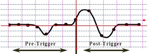

一、示波器的触发
        触发是数字示波器区别于模拟示波器的最大特征之一。数字示波器的触发功能非常地丰富,通过触发设置,用户可以看到触发前的信号也可以看到触发后的信号。
        所谓触发,按专业上的解释是:按照需求设置一定的触发条件,当波形流中的某一个波形满足这一条件时,示波器即实时捕获该波形和其相邻部分,并显示在屏幕上。触发条件的唯一性是精确捕获的首要条件。为了观察特定波形之前发生的更多事件,把触发点往显示窗口右方推移一段时间,即是延迟触发;为了了解特定波形之后发生的更多事件,把触发点往显示窗口左方推移一段时间,即是超前触发。
        图一: 触发的原理示意图

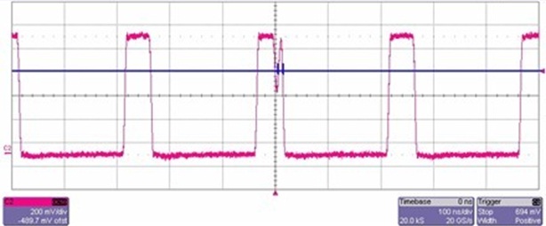

        触发功能主要有两点:
        第一,隔离感兴趣的事件。
        第二,同步波形,或者说稳定显示波形。
        其中,隔离感兴趣的事件,就是在触发点处隔离的事件是满足触发条件的信号。如下图所示,在触发点隔离的事件是总小于47.5ns或大于52ns的脉宽,该脉宽的计算是以触发电平穿越触发点处的脉宽波形的交叉点处的时间间隔。
        图二 :触发的首要功能是隔离感兴趣的事件

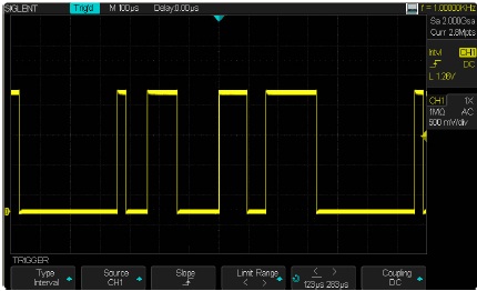

        间隔触发:
        从输入信号的上升沿(下降沿)通过触发电平开始到相邻的上升沿(下降沿)通过触发电平结束的时间间隔(△T)与您当前所设定的时间值满足条件限制(<,>,< >,> <)则触发。下图描述的是两相邻上升沿的时间间隔(△T)与当前所设定的时间值满足条件限制(< >)时的触发图。触发条件:穿越触发电平的相邻正沿之间的时间间隔在123us到283us之间时被触发。
        图三: 间隔触发
        间隔触发,对于捕获和稳定显示非等周期(或脉宽)的信号,提供了十分快捷的方式。

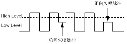

        欠幅触发
        欠幅触发包括正向脉冲欠幅触发和负向脉冲欠幅触发。前者触发跨过低电平而未跨过高电平的正向脉冲,后者触发跨过高电平而未跨过低电平的负向脉冲。
        下图是欠幅触发示意图,触发条件:低电平:1.58V,高电平:2.40V
        图四: 欠幅触发

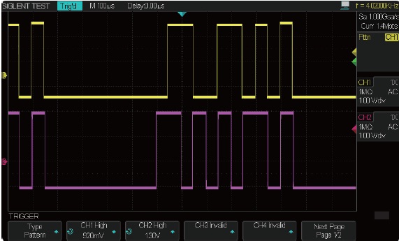

        码型触发
        码型触发通过查找特定的码型而识别触发条件。此码型为通道的逻辑组合(与/或/非与/非或)。每个通道的逻辑值可以是1(高)、0(低)下图描述的是逻辑关系为“与”,通道1设置为“高电平”,通道2设置为“高电平”的码型触发图。
        图五: 码型触发

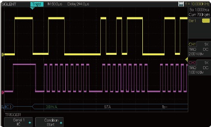

        I?C总线触发
        在将示波器设置为捕获I2C信号后,可在开始/结束条件、重新启动、无应答、EEPROM数据读取时触发,或在具有特定的设备地址和数据值的读/写帧上触发。设置I2C触发时,需指定串行时钟线(SCL)和串行数据线(SDA)的数据源(可在解码功能菜单中进行设置)。
        下图描述的是在“开始”条件上触发的I2C信号图。通道1波形为数据信号,通道2为时钟信号。
         图六: I?C总线触发
