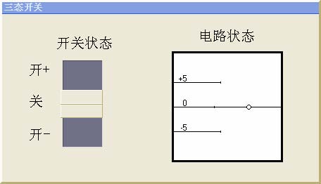

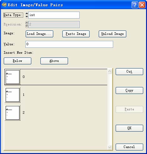

        利用Numeric Slide 控件编写一个利用三态开关进行电压正负转换程序,当三态开关处于中间位置(关)时,电源电压为0V,当三态开关处于上位(开+)时,电源电压为+5V ,当三态开关处于下位(开–)时,电源电压为–5V,并且开关状态的操作与电路状态变化实时关联,实现联动。其中,三态开关采用经典形式控件,即在面板上右击弹出快捷菜单,选择Classic-Style Controls→Numeric→Vertical Slide ,利用Picture Ring 控件显示电路状态图,双击该控件,修改属性Picture Ring→Image/Value Pairs… ,通过“Load Image… ”按钮选择图像,如图1-3 所示。面板设计如图1-4 所示,面板中主要控件属性设置如表1-9 所示。
        图1-3 Picture Ring 控件的图像/数值对话框
        图1-4 三态开关面板

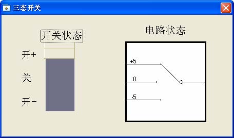

        (4)运行效果图
        点击工具栏中的Debug Project 按钮,程序开始运行,其效果如图1-5 所示。
