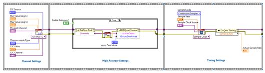

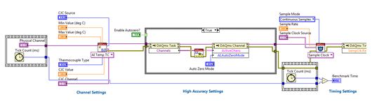

        通过平铺式顺序结构来执行程序框图有助于代码性能的基准测试。通过使用框架内具有时间计数器的顺序结构,您可以决定两个时间计数器之间代码执行所花费的时间。这是一般数据流执行所无法实现的。
        图 3. 平铺式顺序结构和时间计数器VI有助于代码的基准测试。

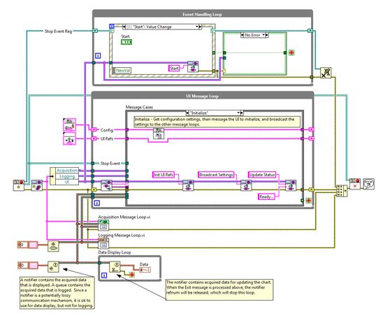

        许多新LabVIEW用户都会把程序框图编写得非常繁琐庞大。对于一些复杂的应用程序,我们难免需要编写较大的程序框图,但庞大的程序框图从一定程度上也可以表明该程序缺乏编程架构。如果没有一个基本的架构,要长期维护该程序是非常困难的,而且如果以后要添加新功能也会非常困难。正如只有一个好的框架才能建造一栋结构合理的房子,一个好的编程架构可以为您构建应用程序提供了一个安全可靠的框架。
        几乎所有的程序员都会发现常见的框架中,软件架构是非常有用的。实际上LabVIEW中的许多架构,如生产者/消费者和状态机,与其他编程语言非常相似。

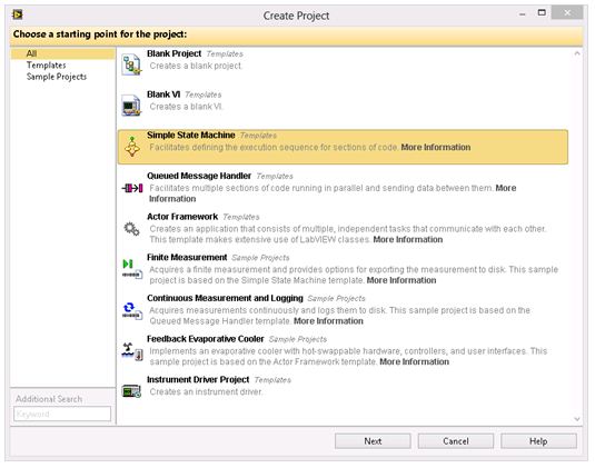

        了解LabVIEW的架构可以缩短开发时间和提高应用程序的可扩展性。 LabVIEW 2012包含了模板和项目范例,使理解架构变得更加容易。模板解释了不同的架构及应用。项目范例则是基于模板的更大型应用程序,演示了如何使用模板来应对实际的挑战。您可以将硬件加入到范例项目中,或者需要时可将项目范例作为一个整体应用程序,同时项目范例具有开放性且文档记述也很完整,所以您可针对具体应用进行自定义。
