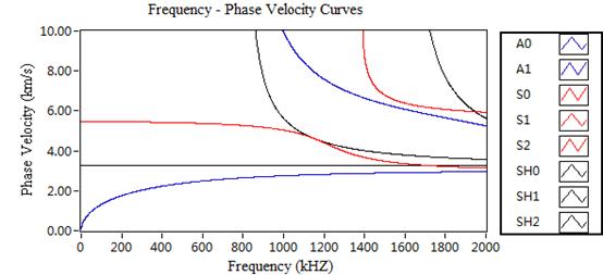

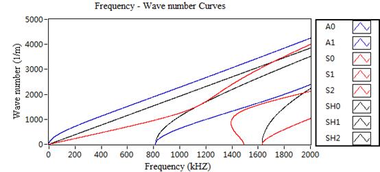

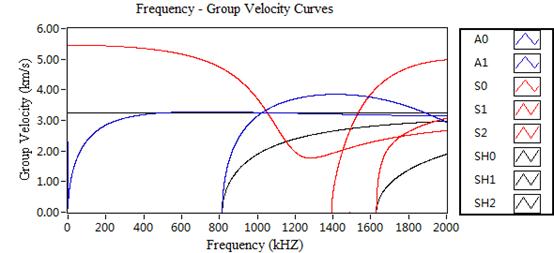

        根据平板中的频散关系可以得出导波频散曲线,如图1所示。从中可以看出,在同一频率下同时存在多种导波模态。如800kHZ以下,同时存在有有三种模态,分别为A0模态、S0模态和SH0模态。随着频率的增加,同时存在的导波模态数也会随之增加,如在2MHz下,平板内存在有8种可传播模态。导波这种多模态效应会使得接收到的缺陷反射信号复杂化,对其检测应用产生较大影响。
        另外从频散曲线图中还可以看出,同一模态导波在不同频率下的传播速度会发生变化,这将导致激发信号中不同频率的成分随传播距离的增加逐渐分散,导致激发信号时域延长,幅值降低。图2为中心频率为200kHz的A0模态在2mm厚钢板中激发波包随传播距离的变化过程,从中可以看出,随着传播距离的增加,导波的频散特性将会导致波包在时域上的延长,同时波包幅值也将严重降低。这种现象将造成检测信号的叠混和减弱,使得缺陷特征无法识别。
        (a)频率-波数曲线

        (c)频率-群速度曲线
        图1.  2mm厚钢板的频散曲线
        (弹性模量216.9GPa,泊松比0.28,密度7.9×103kg/m3)

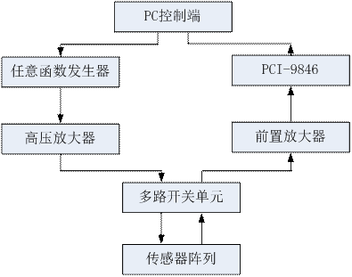

        超声导波检测方法不同于常规超声检测,它最突出的优点就是可以实现快速、大范围检测,而不是逐点检测,同时为较精确定位缺陷,必须在试验中确保检测数据的精度。因此在构建检测平台上,针对超声导波的特殊性(如所选激励信号的特殊性,压电陶瓷换能器选取的特殊性等),建立了超声导波检测平台,如图5所示。
        图5 超声导波检测平台
        任意函数发生器输出的信号可以直接加在压电晶片换能器的两电极上,驱动压电陶瓷产生压电效应,将电压信号转变为相同频率的振动信号,在被检测结构中传播。但是,由任意波形信号发生器生成的电压信号的幅度范围为10mVP-P-10VP-P,远不足以驱动压电陶瓷换能器,在结构中激励出超声导波。因此,必须加大激励压电陶瓷传感器的激发电压。检测平台中采用的是自制的高压放大器,其可以将信号发生器产生的输入信号线性放大至180Vp-p。在180Vp-p输出下,放大器线性放大频率最高可达2MHz。
        超声导波的激励信号经功率放大器放大后,驱动压电传感器,产生在管道中传播的超声导波,到达接收导波端时,利用压电陶瓷的逆压电效应,将会把振动量转化为电压量输出,但是,压电陶瓷的逆压电效应很微弱,压电晶片驱动电压在100Vp-p时,接收端产生的输出的电压信号仅在毫伏量极。因此接受到信号需要先经过前置放大器放大后,在可以进入信号采集端。本平台使用的前置放大器为自制的增益可调放大器,增益范围在-4.5dB-525dB。由于压电晶片具有很高的阻抗,而输出的信号功率很小,因此将前置放大器的输入阻抗匹配至其最大值6K欧姆。
        信号采集端采用凌华科技PCI-9846高速数字化仪。此仪器具有高采样率和高分辨率,适于导波信号采集。同时其可以实现四通道同时记录,大大减少了导波阵列信号采集时间。
        多路开关单元的作用是切换激发和接收传感器,由于压电传感器的激发端只有一路,而传感器个数较多,因此通过多路开关单元切换激发的传感器。多路开关单元基于继电器实现信号通道开关,使用单片机对继电器开关进行控制,单片机与PC机之间通过串口实现通信。

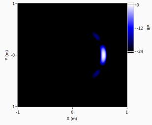

        本实例使用相控导波阵列对板状构件中缺陷进行了成像检测。相控阵列如上文介绍,使用16个Φ7×0.2mm压电晶片沿直径为50mm的圆周等距排列而成。被检测对象为2mm厚钢板,缺陷为半径为2mm的通孔,距离阵列中心500mm。导波激发信号为5周期汉宁窗调制的正弦波,中心频率为200kHz。
        检测过程为每次使用1个传感器作为激发传感器,利用PCI-9846的四通道同时采集4个接收信号;然后通过多路开关单元更换另外4个传感器作为接收传感器,指导将16个传感器的接收信号全部采集完成。之后更换另外一个传感器作为激发传感器,重复上述过程,直至16个传感器均作为激发传感器。
        接收到256路信号通过上文所述的相阵控信号处理方法处理,获得对缺陷的分布图像,如图7所示。通过实例可已看出,超声导波可以对材料损伤进行检测,通过超声导波相控阵列可以对材料损伤分布进行成像,结果较为准确。
        图7 超声导波雷达损伤成像
        (导波阵列位中心位于原点处,模拟损伤为半径为2mm的通孔,损伤距离阵列中心500mm)
