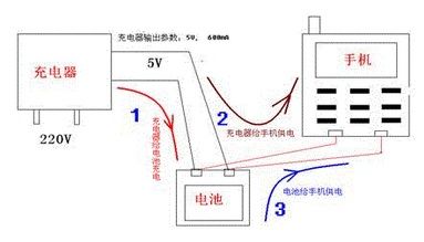

        要说清这个问题,似乎还比较复杂,我想用下面这个框图来说明:
        1. 手机关机充电,可以认为手机消耗电流为0,充电器的所有电流给到电池充电;
        2. 手机待机充电,充电器一部分电流给手机供电,一部分给电池充电,导致电池充电电流较小,延长充电的时间;
        3. 手机打电话等大电流消耗,充电器提供的电流小于手机消耗的电流,此时,需要从电池内部输出电流,此时电池不是在充电,而是处于放电状态。

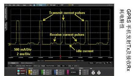

        在手机通话过程中,通常以电流脉冲形式消耗大电流(有时达到2A),脉冲频率通常在100-1000Hz,而现在的手机充电器通常输出电流都在1A以下,所以就会出现电池在充电和放电两种状态不断的切换。这种对锂电池的快速充电、放电会极大的影响手机电池的使用寿命,使电池的容量快速的“枯竭”(通常锂电池的充、放电循环寿命大约500次左右)。如可能使出厂1000mAh的锂电池使用很短时间容量就下降到500mAh。

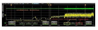

        以下是用一个电源模拟充电器的实际电流(绿色)和模拟电池实际电流(黄色)实测结果!

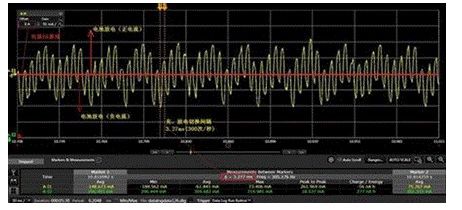

        当手机无操作时,充电器输出的300mA电流几乎被电池吸收约260mA; 当手机同时在操作时,充电电流变化不大,但电池上的电流变化非常大,局部放大如下图。
        从图上我们可以观察到,中间红色线是电流为0A,红线以上说明电池是正电流,即电池放电;红线以下电池为负电流,即电池充电。电池充电、放电变化间隔仅3ms,即1秒钟充电、放电切换300次,这将对锂电池的寿命带来极大的影响。
