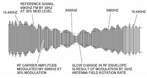

        1.3 合成信号
        空间接收到的合成信号(Composite Signal)包括基准相位信号和可变相位信号的叠加,如图1所示,表达式为:
           (3)
        接收机通过解调和比较二者的相位差得到方向信息。[5,6]

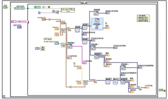

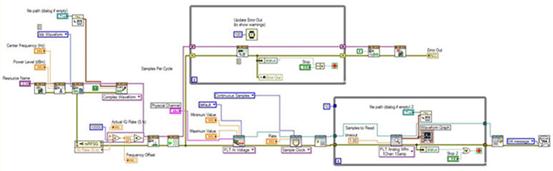

        由于机器性能有限,程序分为产生、采集和处理三部分。根据信号建模的结果(参考“1.3 合成信号”),计算得出波形数据并保存到文件。在波形的产生程序中,先把波形数据读出并写入任意波形发生器,调用其产生所需要的信号。调用DAQPilot相关模块控制数字化仪进行信号采集,并存储到文件以便后续调用。解调程序调用此波形文件,进行相关解调及运算,完成信号分析。信号的产生与采集程序框图如图3所示,解调和运算程序框图如图4所示。
        图3 信号产生与采集程序
        图4 信号解调程序

        按照设计的硬件结构连接好硬件,设置波形信息,基带信号为30Hz正弦波,调频副载波9960Hz,频偏480Hz,调制系数0.3。考虑机器性能及运行时间,VOR信号以1MHz为例。计算得出的波形存储到文件中,以便在波形产生程序里调用。在波形产生程序中,先对设备进行初始化和参数调整,设定板卡地址,功率为-10dBm,中心频率1MHz,模式为“Arb Waveform”。调用时候采用IQ调制,I路为调制信号,Q路为0。写入数据时选择与生成时相同的采样率,才能保证生成信号的频谱正确。[12]
        信号产生模块持续运行,并调用数字化仪进行采集。同样需要设置虚拟通道,量程±1V,信号类型“AI Voltage”,采样频率须满足乃奎斯特定理,此处选为8MHz,采样时钟设定为“Continuous Samples”,持续时间1秒。采样后的数据可以实时在波形图表中显示,并通过“写入波形数据到文件.vi”存入文件,以便后续调用。

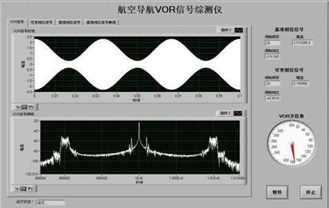

        为实现对信号的测量和验证,需要对采集的波形进行解调并还原出相应的信息。采集到的VOR空间合成信号经过相干解调后得到空间合成信号的外包络,包括30Hz的可变相位信号,和9960Hz的调频副载波。30Hz可变相位信号经过30Hz滤波器直接得到,前面板可见其时域、频域波形以及频率、相位和幅值等信息;9960Hz副载波经过滤波后鉴频,得到30Hz基准相位信号,前面板可见其相应参数。基准相位信号与可变相位信号的相位差可指示当前的方位信息,读书为VOR方位角。运行后的前面板如图5所示。程序运行时,其中的各个标签页可以轮流显示,按下右下方的“暂停”钮可以锁定当前标签页。
        图5 综测仪前面板
