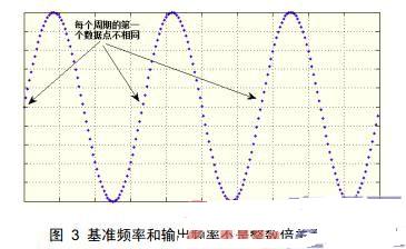

        如果需要输出频率为300kHz,和基准时钟不是整数倍关系。那么不仅有些数据点会被跳过,而且此周期输出的数据点和下一个周期输出的数据点不相同,见下图示意。输出信号可能有相位截断和频率泄漏
        尽管基于DDS原理的AWG有上述的一些缺点,但DDS具有低成本、低功耗、高分辨率和频率转换速度快等优点,适合输出调频、调相、扫频信号。而且通过合理的设定基准时钟、相位增量和输出频率的关系,能够使信号保真度满足测试要求。

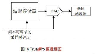

        2. True Arb
        True Arb就是真任意波形发生器的意思,这是相对于DDS可能丢掉一些数据的特点而言。下图是True Arb的原理框图:
        True Arb以一个可变的采样时钟从波形存储器中读出量化数据,然后经过DAC和低通滤波器后输出。如果需要改变输出信号频率,就调节采样时钟的频率。True Arb更接近于一个数字存储示波器的逆过程:
        1)数字存储示波器的采样率可以变化,True Arb的采样时钟频率也可以变化。
        2)数字存储示波器的约束条件:储器容量=采样率×采样时间
        True Arb的约束条件:存储容量=采样率×信号重复周期
        例如AWG的存储容量为2Mpts,如果采样率设为100MS/s,那么输出信号的最大重复周期为20ms,即最小重复频率50Hz.如果要输出更低频率的信号,就必须降低采样率。

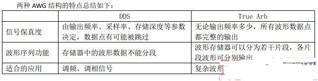

        可以看出,通过改变采样时钟来改变输出频率的方法,能够保证存储器中的数据都被输出,相比DDS方法,信号保真度更好。
        另外True Arb存储器从逻辑上可以分成若干片段,每个片段的波形数据可以单独、重复输出,即所谓波形序列(Sequence)功能。例如存储器深度为1Mpts.可以分为3个片段,分别可以保存500kpts、400kpts、100kpts数据。可以定义第一个片段波形重复输出3次后,第二个片段波形输出1次,第三个片段波形重复输出2次,又重新回到第一个片段开始新的循环…这种功能的好处是可以设计更复杂的波形,并最大程度利用存储器容量。比方需要产生这样一种信号,先输出一个宽度25us、幅度3V的脉冲,保持低电平20s后再输出一个宽度25us、幅度5V的脉冲,再经过50s的低电平后完成一次重复,开始下一个周期。这样一个信号,必须有相对较高的采样率才能重建出25us的脉冲,但信号重复周期长,True Arb的约束条件决定了,在有限的存储器容量下,无法保存高采样率下的长时间波形数据。这时就可以利用波形序列功能。比如第一个片段保存3V脉冲,输出一次,第二个片段保存50us低电平,重复输出400000次,总持续时间为20s,第三个片段保存5V脉冲,输出一次,第三个片段保存50us低电平,重复输出1000000次,总持续时间50s.如下图示意:

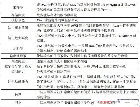

        三、AWG性能和功能
        一般通过以下性能和功能来评价一款AWG:
