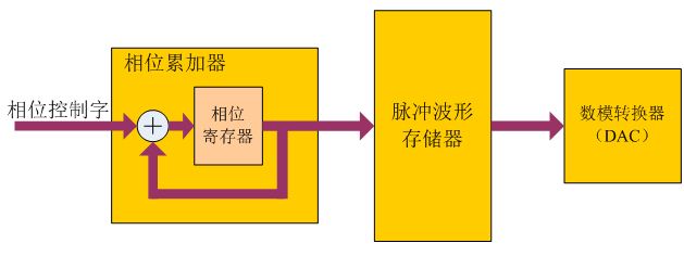

目前大多数信号发生器的脉冲信号的产生所采用的方法是通过对DDS波形存储器填充原始脉冲数据来实现。根据不同的上升下降沿、脉宽,预先编辑好脉冲波形数据表,DDS就可以输出相应的脉冲波形。这样的脉冲波形边沿、脉宽是可以细调的,也达到低抖动的效果。实现的原理框图如下:
但是也有很大的缺点:
上升下降沿会受到频率的影响,在低频时边沿很缓慢;
占空比不能做到很小,因为受到波形长度的限制;
改变脉冲的频率、边沿、脉宽时,需要重新更新波形数据,那么当波形长度较大时需要长时间来改变脉冲的各个参数。

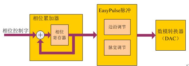

鼎阳自主创新了一套脉冲发生的算法,就是目前主推的SDG5000系列信号发生器具有的EasyPulse技术。基于这项新的技术,SDG5000信号源能够产生低抖动、不受频率影响的快速上升下降沿;占空比极小;边沿、脉宽可大范围精细调节。原理框图如下:
这项创新的EasyPulse技术克服了上述传统方法的缺点,表现在以下几点上:
在很低频率时(小于1Hz)仍然能够输出快速上升下降沿(6ns)的脉冲;
低频率时脉宽同样可以保持最小12ns,占空比非常小;
不需要更新任何波形数据,脉冲的各个参数可轻松、瞬间改变;
边沿、脉宽可大范围调节。

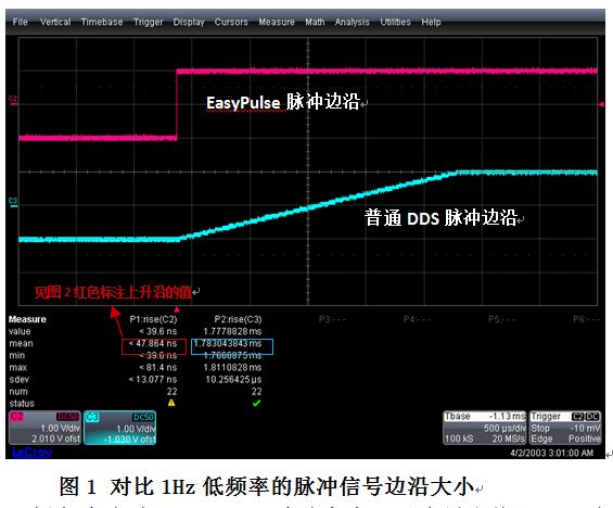

1.如图1,输出1Hz频率脉冲时,EasyPulse脉冲仍然可以保持快速的上升沿和下降沿(6ns);但是普通的DDS脉冲边沿很缓慢,为毫秒级。

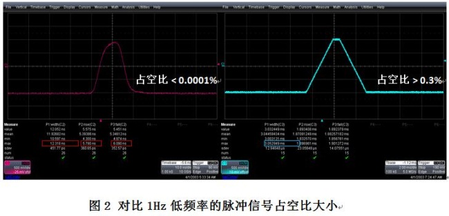

2. 输出1Hz频率脉冲时,EasyPulse脉冲宽度可以为最小值12ns,占空比极小(小于0.0001%);但是普通的DDS脉冲宽度较大,占空比不能调小。

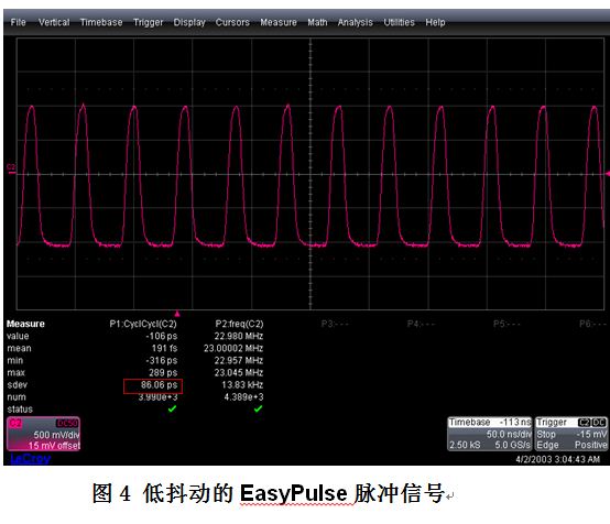

4.使用LeCroy示波器测量EasyPulse脉冲的周期到周期抖动,RMS值(测量的sdev值)在100ps以下。
