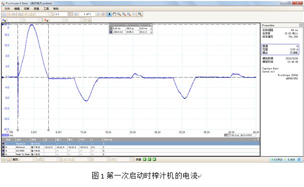

本次测试主要记录榨汁机电机启动后8s内的波形,选用pico示波器的单次触发功能即可,难点是如何选择触发阈值。
据客户反映他们的榨汁机在启动瞬间,有一个突变的启动脉冲,峰值高达-23.7V,之后电流都趋于稳定,大约为8V左右。我们首先选用-10V的触发阈值,第一次测试时,采集到一个大约-23.7V的启动脉冲(如图1 所示)。

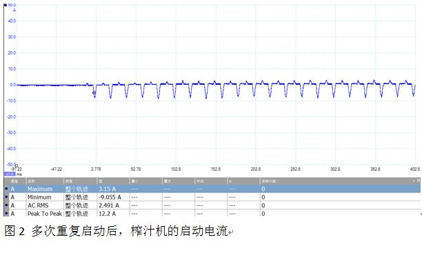

但是在我们重复启动测试时却发现总是无法采集到启动脉冲。什么原因呢?经过多次验证之后发现,原来榨汁机在第一次启动时确实有一个很高的启动脉冲,但是在连续多次重复启动之后,机器处于预热状态,启动时就没有瞬时的突变电流脉冲(客户之前并没有意识到这个问题)。适当的减小触发阈值可测试到较平稳的启动波形。如图2所示。

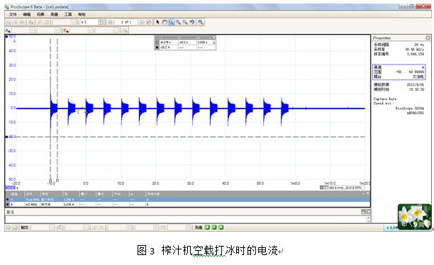

3.2 功能使用时检测到的电流(空载打冰)

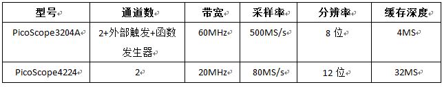

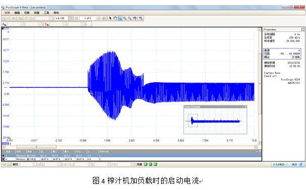

本次试验我们运用两种Pico示波器4224和3204A来重复上面的测试过程,比较不同存储深度和AD分辨率对测试波形的影响。放大后的图形如图6和图7所示。从中可以看出PicoScope4224的波形比较圆滑,能够显示更多的细节。
4.2 不同的存储深度对测试的影响

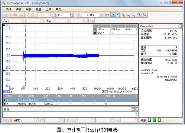

从图8中可以看出,榨汁机启动后的20s内波形正常。但是在20s~80s的时间段内,每个一段时间会有规律的出现一个高达10V的尖峰脉冲(红色标记部分)。之前由于台式示波器存储深度的限制,客户一般只能采集到电机启动后20s内的波形,从而会漏掉一些有用的信息。而使用大容量、高分辨率的Pico示波器就完全不同了,它不仅可以采集更长时间的数据,而且高的AD分辨率还能捕捉到更加细节的信息,从而帮助客户发现一些潜在的问题。
