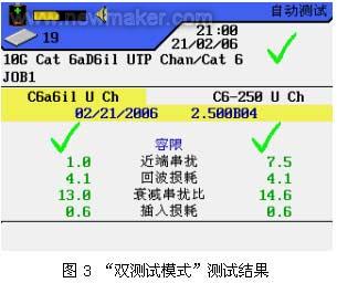

专利“分段测试”与“现场校准”技术,使用户只需一套6A通用测试适配器,即可完成永久链路和信道指标的测试,无需大体积、特殊、专用适配器。当插头磨损后,用户仅需更换测试跳线即可将测试仪重新投入使用,无需更换整个适配器,明显降低了仪器使用寿命内的维护费用
使用上述测试跳线技术,用户还可获得LANTEK独有的“双测试”功能,即单次测试得到2套测试结果。例如:同时得到6类和6a类2套认证结果。这样不仅节省了测试时间,而且为已存在的6类系统发挥最大性能提供直接、准确、量化的数据.
