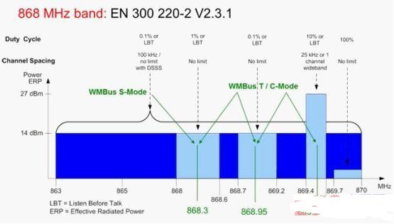

欧洲对低于 1GHz 通信的相关标准是 ETSI 300 220-1 V2.3.1( 2010 年 2月)。面向计量应用的既定 868 MHz 和 433 MHz 免授权 ISM 频段有所扩展,在抄表应用中可以是频段为 169.400MHz 的一个 75kHz 窄带。允许的最大发射功率为 +500mW(等于 +27dBm),占空比 <=10%。通道间隔为 50kHz 或以下;还可用 LBT(载波侦听)或 AFA(自适应频率捷变)通道接入,但二者都不是强制性的。
显然,比起频段为 868 MHz、发射功率为 +25mW( 等于 +14dBm )的现有 wM-Bus 解决方案,频段为 169MHz、发射功率为 +27dBm 的低成本 RF 链接能提供更卓越的覆盖范围(见图 1)。请注意,“旧型”T 模式与“新型”C 模式各采用两种不同的频率,一种用于仪表至数据收集器方向,另一种则用于从数据收集器至仪表方向的链接。
图 1:WMBus 的 S、T 及 C 模式与 ETSI 300220v2.3.1 的关系
在 T 模式下,频段为 868.3MHz 的数据收集器发射功率最大为 +14dBm;在 C 模式下,频段为 869.525MHz 的数据收集器发射功率则高达 +27dBm。

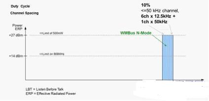

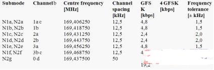

在 EN13757-4:2011 年(也称为 wM-Bus)文件的最新草案中介绍了符合 ETSI 300220v2.3.1 标准的新型“ N”模式物理层 (PHY)。75 kHz 的带宽被分成 6 个 12.5 kHz 的窄带通道。规定其中四个通道采用 GFSK 调制方式,速率为4.8kbps;另两个通道也采用 GFSK 调制方式,速率为 2.4kbps。
还规定了二次通信链接,采用 4 GFSK 调制方式,速率能达到 19.2kbps,目的是在可选的多跳链接(图 2)中优化数据吞吐量。
图 2:wM-Bus 的 N 模式(根据 EN13757-4:2011 年草案文件)
在法国对 169MHz 系统的现场测试已经证明,可达覆盖范围的拓宽能显著简化网络架构。随着 169MHz 数据收集器的合理部署,在欧洲实现无中继器的智能电网已不再是天方夜谭。
图 3:wM-Bus 的 N 模式与 ETSI 300220v2.3.1 的关系(来源:EN13757-4:2011 年草案)
图 3 展示了新型 wM-Bus 的 N 模式,这个 169MHz 的窄带解决方案将是未来几个欧洲国家燃气表和水表安装的理想选择。

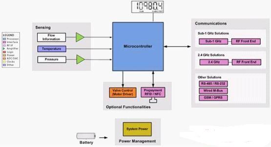

在完全基于电子组件的智能仪表内,主要构建模块包括:
&bull; 计量部件的传感器
&bull; 可处理传感器数据并计算出消耗的超低功耗 MCU
&bull; 通信系统
&bull; 电源系统
在现今的燃气表中,传感部分(图 4)可报告流量吞吐量(常通过一个舌簧开关)以及确切的燃气压力和温度测量值。MCU 主模块则处理传感器数据,并将燃气流量调节成标准化的数量以供客户计费之需。
通常情况下,还有一个可远程(如通过 wM-Bus 链接)控制的电动阀。此外,在一些国家也要求有预付费选项。
图 4:智能燃气表(频段为 169MHz 或 868MHz,wM-Bus 作为一个低于 1GHz 的 RF 链接)
对于水表和热表而言,目前最常用的传感器均通过测定旋转速度和方向来检测流量。
热表是一种有附加精确温度测量值的水表,用于捕获前向和后向流量的温度。添加 RF 子系统(如低于 1GHz 或 2.4GHz 的通信模块)的方式可使热表和水表“智能化”。
重要的是谨记水表、热表和燃气表均是通过电池供电的,这就意味着超低功耗是一个重要的考虑因素。由于这三种类型的仪表用来安放电池的空间极为有限,所以用于优化电池寿命的专用电源解决方案必不可少。

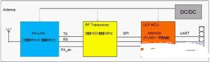

wM-Bus 子系统硬件的两个变体型(基于 EIRP 功率限制):
1. 没有外部功率放大器(图 5 中的蓝色模块被去除)
2. 有外部功率放大器和可选的 LNA(如 TI 的 CC1190 @ 868MHz 或专用 RF 前端 @169MHz)
图 5:基于 TI MCU 与 RF 器件的 wM-Bus RF 子系统方框图
事实上,图 5 的 RF 子系统代表一个完整的 RF 模块,它一般通过 UART 连接到主控 MCU。在这种情况下,专用 MCU(橙色模块)将运行 wM-Bus 堆栈以及一个串行协议应用,以便连接到主应用 MCU。
第二个选项是让 wM-Bus 堆栈在应用 MCU 上运行并通过 SPI 接口连接到 RF 器件,完全避免串行协议应用(删除图 5 中的橙色模块)。提前弄清智能仪表的软硬件分区非常重要,因为两种架构都有优缺点,重点注意事项如下:
