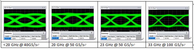

在图3中,使用的是相同的28 Gbaud单一极化电信号,但数据是使用不同的数字化器捕获的。在最左面的图中,眼图变圆、缺少完全平坦的上下轨表明了使用<20GHz带宽示波器时由于带宽有限所带来的影响。尽管在这种情况下眼图完全睁开,因此测量没有差错,但它并没有完全准确地表示输入的信号。在性能提高时,眼图质量也会提高。在33 GHz带宽、100 GS/s采样率时进行的采集基本上消除了带宽和频响限制,表明拥有准确灵敏的数字化器的重要意义。
图3 多个眼图比较,表明带宽和采样率对信号精度的影响。

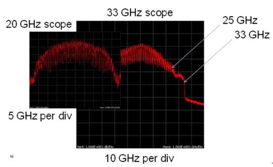

高带宽数字化器与相干分析仪配套使用时,其优势是能够揭示光传输系统中的限制来源。图4显示了另一个带宽视图,在本例中是信号频谱。在20 GHz时,调制器和调制器驱动器的局限性并不明显,因为示波器带宽本身已经成为限制因素之一。然而,在33 GHz时,可以清楚地看到信号跌落的点,因为数字化器和光接收机的带宽不再是限制因素。
图4. 更宽的带宽使得查看调制器和驱动器的局限性成为可能。
