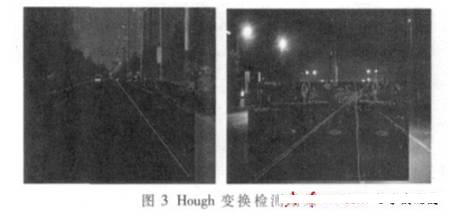

Hough变换作为一种经典的车道线检测算法,具有很强的适应性,然而该算法较为耗时,当车道线外在环境因素较为不清晰,或者受道路上一些其他因素的影响下,结果受干扰较大。Hough变换检测结果如图3所示。

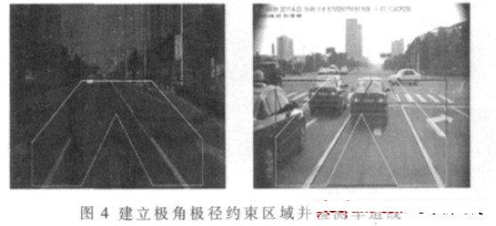

针对图像中道路的车道线一般分布在道路左右两边的情况,本文对传统Hough变换的应用进行了改进,限定其投票空间的范围,也就是限定ρ和θ来调整其投票空间的范围。限定其左右车道线的极角和极径,调节好摄像头,通过不断的测试,得到目标点的极角约束区域和极径约束区域,也就得到感兴趣区域(ROI),如图4所示,只检测落在白色区域内的车道线。
通过建立极角、极径约束区域,可以有效地去除大量的干扰点,滤除旁边车道以及路边树木建筑物的干扰,并能够很大程度地提高算法的运行速度。当车道线的极角极径在检测区域内时,可以快速准确地检测车道线的位置;然而当图像在转弯、变道或者摄像头位置偏移时,车道线很容易超出检测区域,使得结果出现很大的偏差。

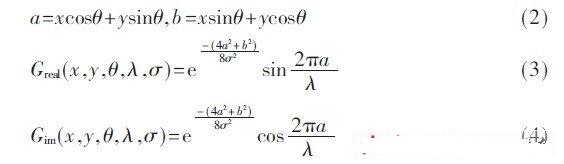

Gabor滤波器的模板计算方程如式(2)所示,该模板分为实部(式(3))和虚部(式(4))两部分。
通过建立K×K 大小的Gabor 模板,(x,y) 表示图像空间的一点。其中,θ 表示模板的方向,为确定最后的道路纹理方向, 这里选择范围为0~72 ;λ 表示路面的波长;σ表示噪声容量,本文取σ=K/9 。

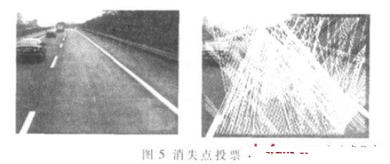

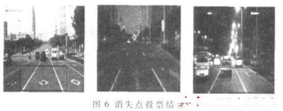

通 过计算可以得到图像中每一点的纹理方向以及能量。为了计算出消失点, 对图像中选取的点进行投票,这里选择图像下方一定的区域点, 如图5 所示。当纹理能量大于设定阈值的点作为投票点,p 表示图像中投票空间的点,θ (p) 表示p 纹理方向,v 表示消失点的候选点,a (p ,v) 表示p 点与v 点的夹角,n 为采用的Gabor 模板方向的个数,R 为定义的投票空间, 即图6 对应的方框区域, 通过vote (p,v) 来统计p 点对v 点的投票结果,votes (v )为对R 区域累加进行投票的统计结果,pvote 为最终被投票次数最多的点的坐标,即消失点。
图6 中的框表示选取的投票区域, 即在该区域内选取400 个点进行Gabor 变换, 求出其纹理方及能量; 圆圈是求出的消失点位置。

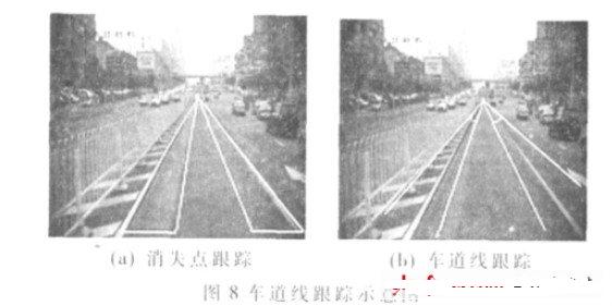

跟踪分为消失点的跟踪和车道线的跟踪。
(1) 消失点的跟踪: 消失点一般较远, 车辆在行进过程中消失点范围变化不是很大,而靠近车道线的道路两边由于车辆轮胎接触较为频繁,纹理较为明显, 对消失点的贡献较大。因此, 随机选取靠近车道线两边100 个点对消失点及其周围的若干个点( 本文选取36 个点) 进行投票,如图8 所示。
(2)车道线跟踪:根据上一帧测量的结果,限定角度在一定变化范围内(本文限制在10°范围,如图8(b)所示)进行Hough变换,这样大大减少了运算速度。当图像检测的消失点及车道线上的点少于所设定的阈值时,程序重新初始化。

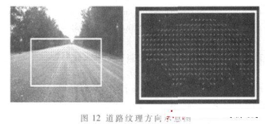

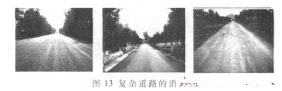

该模型不仅适用于公路等有车道线的结构化道路,也可适用于车辙痕迹较为清晰的乡间土路、没有车道线的柏油路等非结构化道路, 能够较为准确地检测道路的消失点。当车辆行进方向偏离其消失点时,提醒司机采取相应的措施, 从而实现了车道偏离预警, 可以有效地抑制事故的发生。图12 为对白色区域进行Gabor 卷积运算, 将卷积结果较大( 即能量较大) 的点的方向绘制出来, 如图12 右图所示。可以看出,方向基本指向道路的消失点。图13 为复杂道路的消失点, 其中圆圈表示消失点投票结果。
