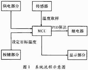

系统由供电、采样、按键、显示及单片机部分组成。
传感器负责采集温度值,传递给MCU,目标值由按键设定,MCU将采样值与目标值进行比较,经过时间PID算法处理,根据每段时间不同的温差值,计算出需要加热的时间,接着通过IO口控制继电器闭合与断开,使加热板工作,同时LED显示实时温度。

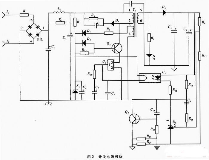

(1)供电模块。供电部分采用开关电源技术,采用开关电源可以解决传统变压器所带来的问题,整个设计可变得简洁;供电效率高,且稳定;并可减少系统结构体积。由于传统的基极驱动方式会将普通NPN型开关晶体管的安全工作电压限定在BVceo,而采用射极驱动的方式,可将安全工作电压从Vceo扩大到Vcbo,由于BVcbo>BVceo,即可改善NPN型晶体管的安全工作范围,对市电为220 V的电网电压可用普通的NPN型功率开关管。该电路接通交流220 V经整流桥后,形成直流电压,R2为启动电阻,开关管用NPN管,输出电流及输出电压信号通过光隔U3反馈至射极驱动芯片U2,U2根据信号调节控制开关管的占空比,使得输出保持稳定。

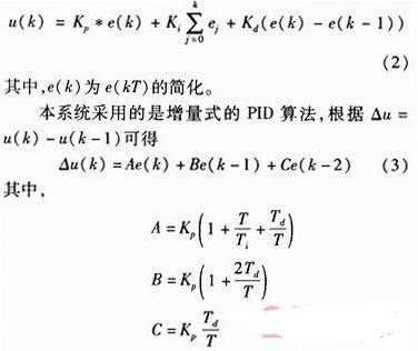

由于计算机无法像模拟控制那样连续输出控制量,进行连续控制。所以上式需进行离散化处理。离散化的思路为:以T作为采样周期,将连续时间t分为k个采样周期,即t=kT,将t代入式(1)可得到离散PID表达式
采用增量式PID算法的优势在于可减少计算机的计算任务,并且增量式算法只取决于目前时刻,上一时刻,上上时刻的值,对起始参数不敏感。

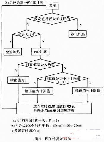

3个系数的取值取决于实际经验,为达到较好的控制效果,因此在各温度区域由实验测取了最佳PID控制参数值。系统PID算法流程如图4所示。
由图4可知,若输出值为x,则2 s内的需加热时长为x×20 ms,不加热时长为(2 000-x·20)ms。

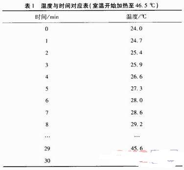

从室温下开始加热,水温上升平稳,每一分钟约上升0.7 ℃,如表1所示。

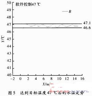

到达47℃后,水温被控制在46.5~47.5℃之间,如表2及图5所示。

此足浴器采用廉价的AT89C2051,并充分运用了其所有资源,两组IO引脚的其中11个引脚被用作LED数码管显示温度。剩下5个引脚分别作为继电器控制引脚、复位按键、DS18B20温度采集接口及两个温度调节按键。并用PID算法解决了热电阻过冲过冷的问题,减少了硬件需求,从而降低了成本。经实验证明,此控温系统运行稳定,且精度较高。
