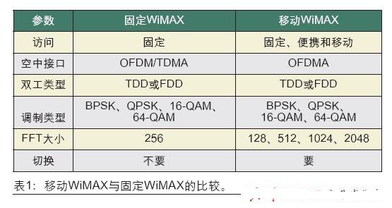

  移动WiMAX的信道带宽与固定WiMAX非常相似,而且两者共享调制类型。两者之间的关键区别是移动WiMAX必须能够切换用户连接,并在不同基站和覆盖区域内保持连接。固定WiMAX和移动WiMAX之间的比较见表1。

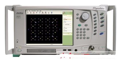

  一旦WiMAX测试信号产生后,就必须对它们进行分析。测试基站单元或便携式设备的移动WiMAX性能需要使用一台信号分析仪,如安立公司的Signature MS2781B高性能信号分析仪(图1)。这种仪器需要仿效IEEE 802.16e基站的工作,因为分析仪必须能够检测和记录WiMAX系统使用的整个频率范围和全部调制格式。

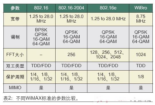

       为了避免干扰,发送信道必须保持在规定的频率范围内,并采用规定的功率电平。因此两个更基本的WiMAX发送器测量与表征WiMAX设备发送信号的频率和功率有关。因为WiMAX信号采用突发方式发送信号,因此对频率精度的发送器测试要求信号分析仪具有足够的瞬时带宽来捕捉感兴趣的全部信号。表2给出了针对各种WiMAX工作频率范围和标准的信道带宽。

  图1:安立公司的Signature MS2781B高性能信号分析仪。
