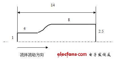

  以下是一个典型的工程实例,图1是一个二维的导流管模型,判断流体在导流管中的流动情况。
        分析时假定进口速度均匀,并且垂直于进口流场方向上的流体速度为0。在所有壁面上施加无滑移边界条件,即所有速度分量都为0,假定流体不可压缩,在出口处施加的速度边界条件出口方向上速度为2 m/s,管内流体为空气。
  空气密度:1.205 kg/m3;空气黏性:1.8135e-5 kg/m .s;进口速度:20 m/s;出口速度:2m/s。
