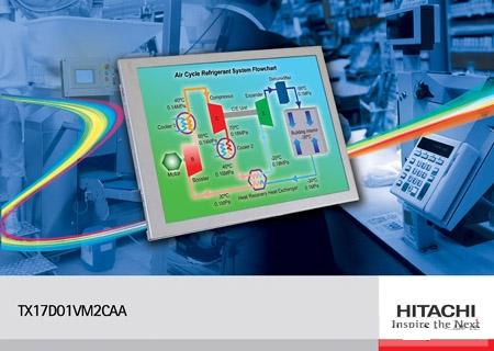

  图1:日立TX17 6.5英寸LCD显示屏,LED背光

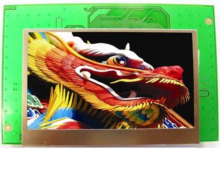

  图2:AMOLED 3.5英寸OLED显示屏*估板

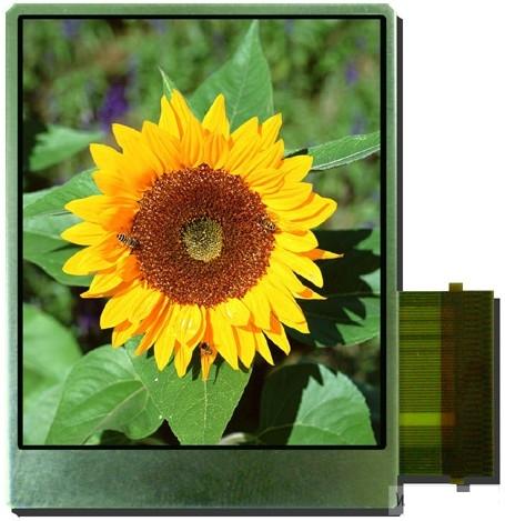

  图3:Bolymin 240x320 RGB 2.4英寸主动式矩阵OLED显示屏

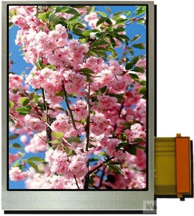

  图4:诺基亚N85电话,OLED显示屏
