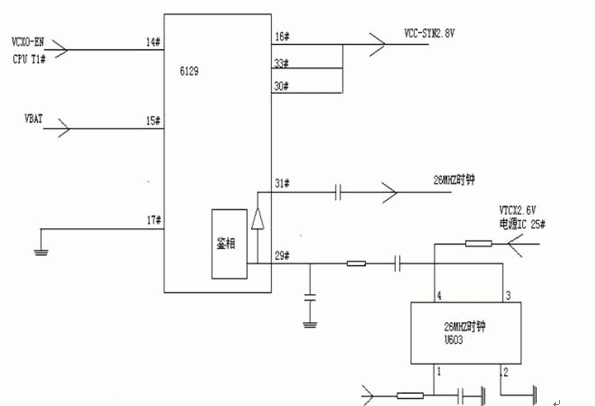

        26MHZ时钟由u603 4#输出送入MT6129的29#在6129内部分两路.一路经内部运算放大器放大从31#输出送入CPU(BB IC)的A2#作为主时钟.另一路作为基本脚参考频率送至内部的鉴相电路.但是如果从MT6129 31#或MT6139 22#输出的26MHZ主时钟信号存在杂波和噪声干扰将会使手机的信号接收不良造成机器重启。为了有效的解决此问题目前有二种解决方法:

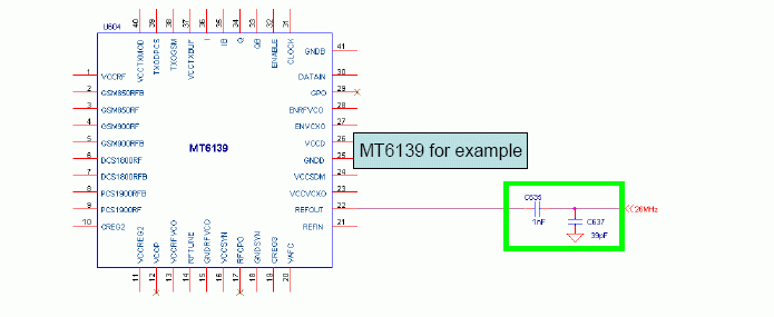

         在22#处的输出线上增加一个39PF的电容,MT6139 22#输出时产生了一个高次谐波,加一个39P的电容就可以滤掉这个高次谐波这样就可以增加输出的滤波功能使输出的波形变的平滑减少谐波干扰。因此通过此种方式可以解决重启问题。

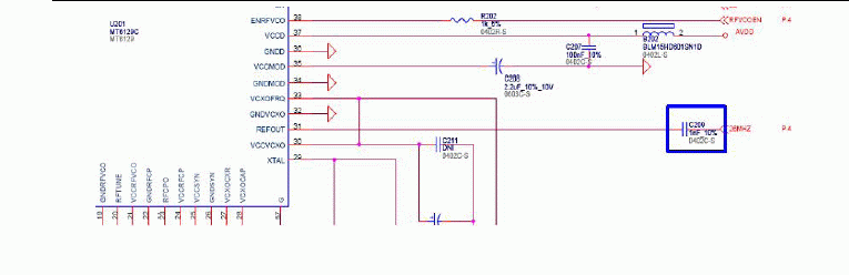

         将C209 1NF的电容换成Murata的磁珠BLM15HD182SNE,因为26MHZ的信号送入BB IC中存在噪声系数的干扰,正是因为这种干扰使的机器产生重启现象。
        将电容换成磁珠(电感)主要是改善噪声系数干扰。
