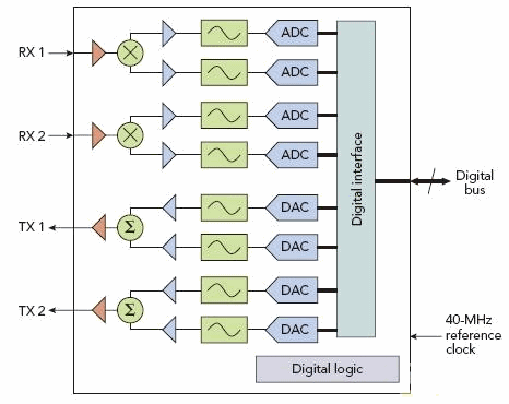

在早期的移动设备中,相内(I)和正交(Q)信息以模拟格式从基带处理器传输到设备的射频部分。在目前高度集成的设备中,ADC、DAC与射频电路驻留在相同封装中,构成了射频器件与数字基带处理器或数字总线之间的链路。把ADC和DAC从基带处理器中移出来,放到射频器件中,就有可能用最小的光刻尺寸来制造处理器,这可降低材料成本。图2描绘了典型射频MIMO收发器的布局,带有数字接口和多个射频端口。
图2,WiMAX 2x2 MIMO收发器框图。

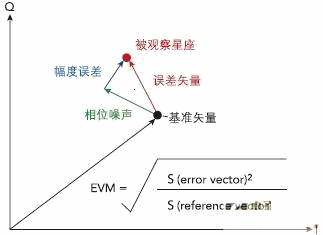

对发射端做的一项典型调制测试就是误差矢量幅度(EVM),也称作接收器星座误差(RCE)。EVM测量星座点距离理想值有多远,EVM越低越好(图3)。
图3,EVM计算表明了基准与星座图上的观察点之间的差异,这是由相位误差和幅度误差引起的。
在理想的情况下,调制信号的星座点将位于各自的理想位置。但由LO的相位噪声、非线性、图像抑制和其它问题引起的器件缺陷会导致星座点处于不理想的位置,因此限制数据速率。
