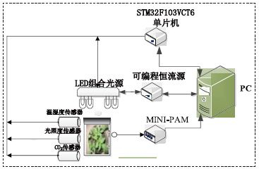

        动态补光控制系统是利用MINI-PAM监测番茄实际光合效率和LED组合光源补光相结合指导温室番茄补光生产,该系统由五大模块构成,上位机决策模块是一台工业级服务器,自主开发设计的STM32单片机的温室环境因子监控系统,为补光光源提供稳定电流的JBP-7510型可编程控制恒流源,大功率红、蓝光L E D组合光源和MINI-PAM调制式荧光检测仪组成。以荧光参数为目标,在温室环境中不断调节可编程恒流源的输出电流来改变LED组合光源的光照强度,进而改变番茄的荧光参数ΦPSⅡ到期望值,达到对番茄光合作用人工调控的效果。系统的基本原理图如图1所示。

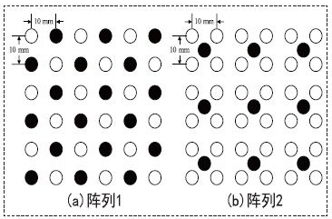

        利用LED光线集中、方向固定特点,要想做到红蓝LED在照射区域的均匀必须进行合理的规划和优化改进。番茄的补光主要用到红蓝光LED,设计的组合光源要保证番茄接收到的光线中红蓝光的均匀,两种设计方案红、蓝LED个数比为1:1和4:1.阵列一:红、蓝LED个数比为1:1,LED间隔均匀排列,相邻LED间距为10mm,阵列情况如图2(a)所示。阵列二:红、蓝LED个数比为4:1,红光LED和蓝光LED组成一个区域,蓝光LED在中心,阵列情况如图2(b)所示。

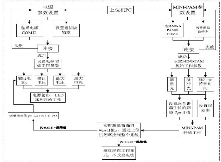

        动态补光是基于上位机的信息收集与存储,数据分析,下发命令来实现的,动态循环过程由环境因子监控系统,便携式调制荧光仪和可编程恒流源协同完成,具体流程见图3.
        图3 系统工作流程图
        利用基于STM32F103VCT6单片机的环境因子监控模块实时监测番茄生长环境,把传感器得到的环境因子传送给上位机,当温室内光照不足时,上位机启动MINIPAM并得到荧光参数(ΦPSⅡ值)返回值,计算需要补光的光强和合适的红、蓝LED组合比例,分别下达LED组合光源工作电流值命令给与COM1通信的JBP-7510型可编程恒流源,下达红、蓝L E D比例命令给STM32F103VCT6单片机。红、蓝LED组合光源通过驱动电流调节自己的亮度,STM32F103VCT6单片机控制每个LED的电流来达到控制比例。单片机继续监测光照条件,循环对比动态补光,直到荧光参数维持在预定值。MINI-PAM定时将采集到的番茄荧光参数通过上位机的COM2口传送并存储在上位机上,上位机判定荧光参数是否高于或低于预定值,进而决策控制单片机及执行机构和可编程控制电流源,实时调整温室环境,保证最佳LED组合光源红、蓝光组合比例和亮度,使温室环境因子控制模型成为最佳的番茄生长模型。
