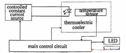

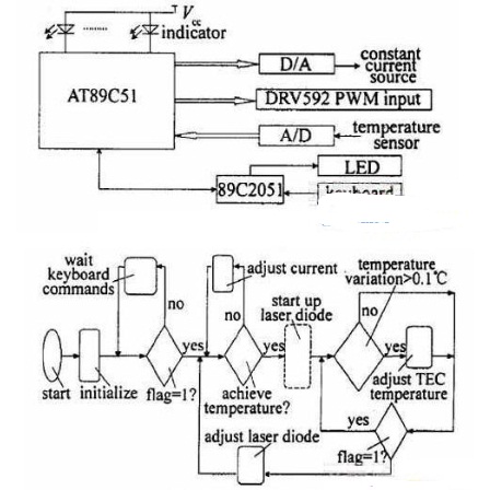

        激光控制器由受控恒流源,温度监视及控制电路,主控制器及显示器构成。整体结构原理见图1.
        图1 激光控制器功能模块图

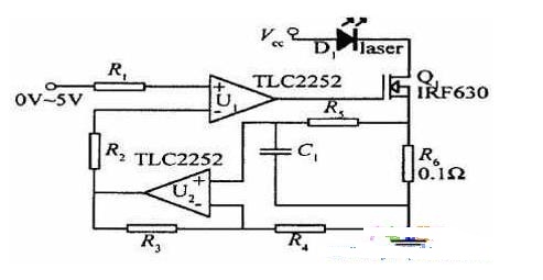

        为了使激光器输出稳定的激光,对流过激光器的电流要求非常严格,供电电路必须是低噪声的稳定的恒流源。恒流源可以从0A~2. 5A之间连续可调,以适应不同规格的半导体激光器。该恒流源是以大功率的MOS管为核心,激光器作为负载与之串联,通过控制MOS管的栅极,来实现对激光器电流的控制。但MOS管是非线性器件,难以直接控制,因此必须将其转化为线性控制。
        如图2所示,在MOS管串联一个0. 1Ω的电阻,用于采样反馈,MOS管的电流变化范围是0A~2.
        图2 电子设计图
        三菱FX系列PLC -三菱PLC编程手册(FX1S,FX1N,FX2N,FX2NC系列)5A ,输入控制信号的电压范围是0V~5V ,将采样电阻的电压放大20倍正好与输入电压匹配。这样控制电压0V~5V与电流0A~2. 5A之间建立起线性的对应关系。但由于整个反馈是开环系统,十分容易产生自激,因此在采样电阻连一个1μF的电容,破坏自激产生条件、消除自激,并且应采用稳定的电源以减小电压波动。

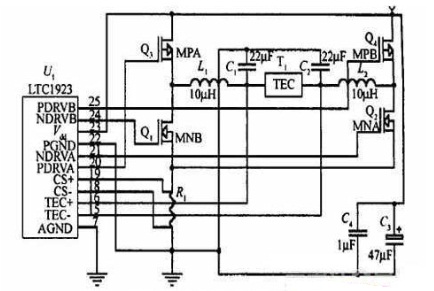

        目前采用半导体TEC来实现,因为它可选择调整温度值处在工作温度范围的中间。TEC可做为热泵或做为热源,这取决于电流方向。某些系统(如冰箱和大功率处理器冷却)只用TEC的冷却特性。另一些应用(如晶振和SAW滤波器)利用热流的两个模式。并且该控制器是真正双向的,使温度从冷端到热端之间没有死区。TEC的驱动电路通常采用“H”桥式,由两个互补的达林顿管或MOS管构成。
        对H桥的驱动宜采用开关式驱动方式,开关式驱动方式功耗小、效率高。对于开关式驱动方式可以使用LTC1923等专用芯片驱动。其原理如图3所示。
        图3 TEC 电源驱动电路

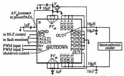

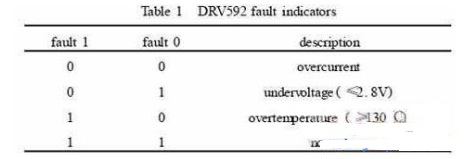

        DRV592是TI(Texas Instruments)公司出品的高效、大功率H桥电源驱动集成块,输出电压范围从2. 8 V到5. 5 V ,最大输出电流为3A.DRV592需要外部PWM触发(兼容TTL逻辑电平),内置过流、欠压和过热(130℃)保护和电平指示。业界最小封装(9mm×9 mm 32脚PowerPADTM扁平封装模式),具有- 40℃到85℃工业用温度范围标准。值得一提的是该芯片集成了4个大功率MOSFET和过载保护电路,与采用分立元件设计(见图3)相比,简化80 %的设计。并且只需添加几个外部元件就能容易地构成精确的温度控制环路用以稳定激光二极管系统。基于DRV592的半导体TEC的电源驱动电路见图4.和图3相比,可以看到基于DRV592的TEC电源驱动电路设计大大简化,并且DRV592还有内置过流、欠压和过热(130°C)保护电平指示。引脚功能见表1.
        图4 典型TEC电源驱动

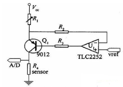

        温度探测电路部分与恒流源类似,采用NTC(负温度系数)的热敏电阻作为温度探测器。其中用陶瓷粉工艺制作的NTC元件对温度的微小变化有最大的电阻变化。特别是某些陶瓷NTC在其寿命内(经适当老化)具有0. 05℃稳定度。并且与其它温度传感相比,陶瓷NTC的尺寸特别小。然后将热敏电阻串联入一恒流源,对热敏电阻两端电压采样,将温度变换为电信号。原理如图5所示。
        图5 温度检测电路
        温度探测电路中采用的是TI公司出品的CMOS单电源,低功耗双运算放大器TLC2252 .TLC225x系列具有高输入阻抗、微功耗、低噪音等优点,适用于手持移动设备。在1kHz的噪音仅为19nV ,是同类产品的1/ 4.

        该控制器是以AT89C51单片机为核心构成的,它直接控制激光器的驱动电流、温度,并且能够将系统当前温度、电流大小,预设电流和预设温度直观准确的反映出来,而且对仪器操作也更加方便,精确。
        整个单片机控制部分流程如图6所示,程序流程图如图7所示。
        图7 程序流程图
