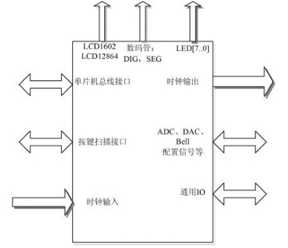

        1.1主控电路模块

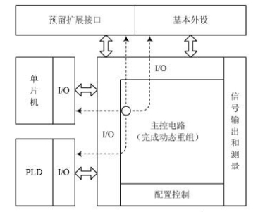

        主控电路模块采用Altera公司的MAXⅡ系列EPM570T144C5N作为控制芯片,MAXⅡ系列器件既具有FPGA的查找表的体系结构和性能,又具有CPLD存储数据非易失性、易于编程和瞬时接通的功能,应用更加灵活、方便。该系列器件由于编程时不需要外部存储器件这一在用户看来更容易识别的特性,所以被Altera公司归入CPLD.主控电路实现电路的动态重组,可按需配置成不同的连接,实现综合实验系统的不同模式,连接示意如图2所示。单片机模块、PLD模块、预留扩展接口模块、基本外设模块等通过标准I/O口直接和主控电路中的CPLD器件EPM570T144C5N连接(实线双向箭头所示)。由于器件内部具有丰富的互连线,只需简单的硬件编程即可实现不同I/O接口之间的数据相互转发,即实现片上数据路由的功能。因此,通过硬件描述语言HDL(Hardware Description Language)对该CPLD进行编程,即可完成其他功能模块之间的数据转发,实现这些模块之间的间接连接(虚心双向箭头所示)。对用户而言,用户只需要通过人机交互模块进行配置控制,选择需要的模式,就能调用预先存储好的不同连接配置信息,自动实现实验系统不同模块之间的动态连接。具体说来,有三种形式的连接:
        (1)把基本外设模块、预留扩展接口模块、信号产生和测量连接到PLD模块,实现独立可编程逻辑器件实验平台的功能。同时可编程逻辑器件还可模拟74系列数字芯片,实现独立的数字电路与逻辑设计实验平台的功能。
        (2)把基本外设模块、预留扩展接口模块、信号产生和测量连接到单片机模块,实现独立单片机实验平台的功能。
        (3)把单片机模块与PLD模块进行连接,再通过PLD模块连接基本外设模块、预留扩展接口模块等,实现综合实验平台的功能。
        对用户来说,这些模块之间是直接连接的,用户只能接触到基于动态重组电路之上的各个功能模块。

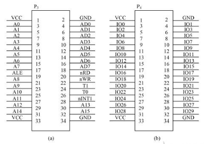

        1.5扩展接口
        可通过P3、P4两个40针双排插座实现与其他电路的连接,灵活支撑各类设计项目,有利于学生综合、创新能力的训练。
        图4所示为扩展接口与核心电路EPM570T144C5N的连接示意。

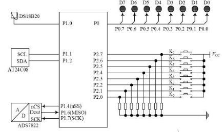

        图5所示为模式0的电路结构。在模式0下,发光二极管连接在单片机的P0口,如果P0口相应位是逻辑“1”,则能够点亮对应的发光二极管。需要注意的是,P0口作为普通I/O口使用,需要接上拉电阻,图5仅为电路结构示意,实际电路中连接有5.1 kΩ。在模式0下,4×4矩阵按键不再作为矩阵按键使用,而是取矩阵按键中的K0~K7作为独立按键连接到单片机的P2口。该模式下,连接有DS18B20,AT24C08和ADS7822等硬件资源。

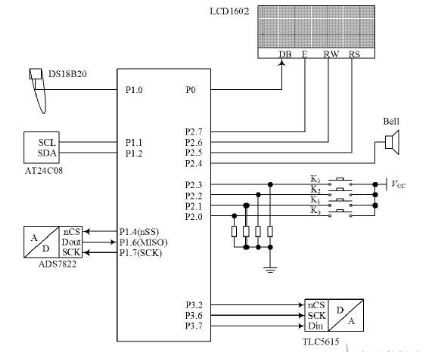

        图6所示为模式1的电路结构。在模式1下,矩阵按键中的K0~K3作为独立按键,连接到单片机的P2.0~P2.3口。模式1相对于模式0,增加了LCD1602、TLC5615以及蜂鸣器。LCD1602的数据线连接到单片机的P0口,控制信号RS、RW和E分别连接到P2.5口,P2.6口,P2.7口。为了简化编程,在模式1下,LCD1602被禁止读“忙”。这意味着,如果选用模式1对1602进行操作时,只能通过延时来实现控制。TLC5615的控制信号nCS和SCK分别连接到P3.2口和P3.6口,而串行数据则通过P3.7口进行传输。
        模式2与模式1基本一致,区别在于将LCD1602换为12864.同样,模式2也不允许对12864进行读“忙”操作。
        模式3是单片机I/O扩展模式,通过P0口和P2口进行I/O扩展;其中P0口用作数据通道,P2口用作控制通道。如:P2.0口用于使能发光二极管,P2.1口用于使能数码管的段选信号,P2.2口用于使能数码管的位选信号,P2.3和P2.4控制矩阵按键,P2.5和P2.6控制液晶显示器。在模式3下,单片机可以使用实验系统上的所有外围硬件资源。
        图6 模式1电路结构
        模式4是单片机总线模式,所有外围硬件资源通过总线与单片机相连,外围硬件资源地址为0×0400~0×0600.

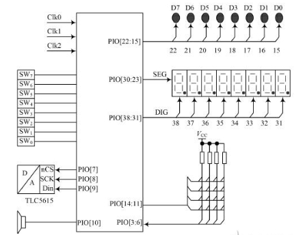

        图7所示为模式5电路结构,即可编程逻辑器件模式。在模式5下,连接有发光二极管、数码管、4×4矩阵按键、TLC5615以及蜂鸣器。SW0~SW7是EDA核心板上的8个独立按键,按下为逻辑“0”。其中SW5连接在EP3C10E144C8芯片的多功能管脚nCEO上,需要通过软件将该管脚设置为普通I/O脚,否则按键SW5不能使用。提供三个时钟信号,clk0连接EDA核心板上的40 MHz有源晶振,clk1和clk2可在人机交互模块进行选择。
        模式6与模式5基本一致,所不同的是模式6没有连接数码管,而是连接LCD1602.同样,在模式6下,1602不允许“读忙”操作。模式7将模式6的1602换为12864,其他连接完全相同。

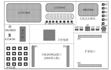

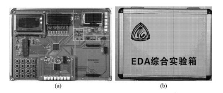

        综合实验系统制为实验箱的形式,如图8所示。目前已在我校承担了“单片机原理与应用”和“可编程逻辑器件与应用”两门课程的相关实验。
        图7 模式5电路结构
        图8 综合实验系统外观
