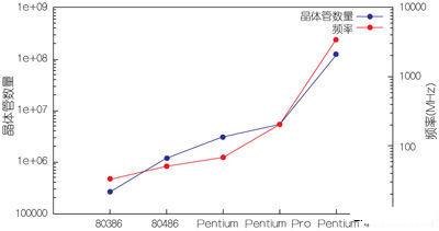

        为了对过去几十年中这些参数的演变有一个印象,图1显示了在20年时间内Intel的x86架构中晶体管数量和工作频率的增加情况,最早的数据来自80386架构——第一个32位x86处理器。
        图1:X86架构中的晶体管数量和频率演变。

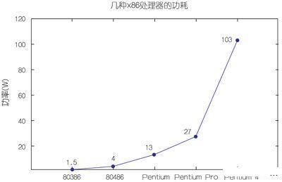

        注意,上述两个参数都是用对数刻度标示的,这也表明了它们进步幅度之大。在功耗方面,图2显示了这些处理器的典型功耗演变情况,这次采用的是线性刻度。
        图2:不同代X86处理器的功耗演变。
        晶体管数量在持续增加,一些最新的Intel Core i7处理器中的晶体管数量已经超过22亿个。功耗也在缓慢增加,高的可达130W,当然这取决于具体型号。然而,这些新处理器的时钟频率却不再增加,保持在3.5GHz左右。
        时钟频率停滞不前的原因之一是目前的集成电路已经达到功率密度的物理极限,产生的热量已经达到芯片封装能够散发的极限,因此硬件设计师必须限制频率的提高。Intel的确从未为功效而牺牲性能,但如今的物理限制使得他们只能在功耗上面做文章。

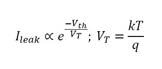

        另一方面,即使你能够降低电源电压和阈值电压并且不影响性能,但漏电流与阈值电压呈指数依赖关系:
        电压VT是热电压,取决于绝对温度T.k是玻尔兹曼常数,q是电子上的电荷量。在常温时热电压值大约为30mV.当相比于热电压有较大的阈值电压时,漏电流效应可以忽略,但当阈值电压较小——大约在100mV左右时,漏电流效应就变得突出了。
        另外,不仅热电压与温度有关,阈值电压通常也随温度变化而变化,这两种变化将叠加在一起共同影响漏电流。漏电流增加意味着静态功耗的增加,因此对于低电压值而言,电压降低技术存在一定的实用性限制。

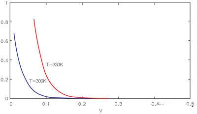

        图3显示了两个不同温度下的这些效应。T=300K的第一条曲线显示了与阈值电压的指数关系。T=330K的第二条曲线是考虑了阈值电压随温度变化因素下的估计数据。这样,横坐标仍然代表标称阈值电压,但晶体管的实际阈值电压因温度效应而偏向更低的值,因此对漏电流有较大的影响。
        图3:阈值电压和温度对漏电流的影响。
