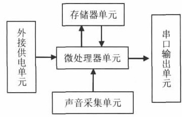

        系统硬件结构
        根据机器人平台情况, 声控系统的硬件结构主要由微处理器单元、供电单元、声音采集单元和串口输出单元四部分组成,如图所示:

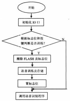

        1 训练程序
        当程序第一次运行时,需要进行语音识别训练。完成识别训练后,会在FLASH 存储器中设定标志位,下次重新启动时,可以跳过语音训练过程,直接进行语音识别程序。如果用户需要重新训练,也可以通过按键来擦除标志位,该部分程序框图如下:
