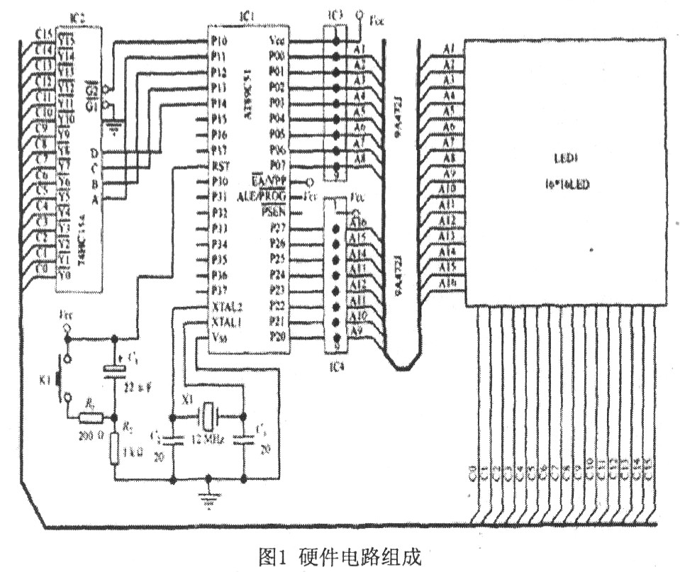

本产品采用以AT89C51单片机为核心芯片的电路来实现,主要由AT89C51芯片、时钟电路、复位电路、列扫描驱动电路(74HCl54)、16×16LED点阵5部分组成,如图1所示。其中,AT89C51是一种带4kB闪烁可编程可擦除只读存储器(Falsh Programmable and Erasable Read OnlyMemory,FPEROM)的低电压、高性能CMOS型8位微处理器,俗称单片机。该器件采用ATMEL高密度非易失存储器制造技术制造,工业标准的MCS一5l指令集和输出管脚相兼容。由于将多功能8位CPU和闪烁存储器组合在单个芯片中,能够进行1 000次写/擦循环,数据保留时间为10年。他是一种高效微控制器,为很多嵌人式控制系统提供了一种灵活性高且价廉的方案。因此,在智能化电子设计与制作过程中经常用到AT89C51芯片。时钟电路由AT89C5l的18,19脚的时钟端(XTAI l及XTAL2)以及12 MHz晶振X、电容C2、C3组成,采用片内振荡方式。复位电路采用简易的上电复位电路,主要由电阻R,R2,电容C,开关K组成,分别接至AT89C51的RST复位输入端。LED点阵显示屏采用16×16共256个象素的点阵,可通过万用表检测发光二极管的方法测试判断出该点阵的引脚分布。
我们把行列总线接在单片机的I/0口,然后把上面分析到的扫描代码送入总线,就可以得到显示的汉字了。但是若将LED点阵的行列端口全部直接接入89S5 1单片机,则需要使用32条I/0口,这样会造成I/0口资源的耗尽,系统也再无扩充的余地。因此,我们在实际应用中只是将LED点阵的16条行线直接接在P0口和P2口,至于列选扫描信号则是由4—16线译码器74HCl54来选择控制,这样一来列选控制只使用了单片机的4个I/O口,节约了很多I/O口资源,为单片机系统扩充使用功能提供了条件。考虑到P0口必需设置上拉电阻,我们采用4.7 kΩ排电阻作为上拉电阻。汉字扫描显示的基本过程是这样的:通电后由于电阻R,电容c1的作用,使单片机的RST复位脚电平先高后低,从而达到复位;之后,在C、C3、X以及单片机内部时钟电路的作用下,单片机89C51按照设定的程序在P0和P2接口输出与内部汉字对应的代码电平送至LED点阵的行选线(高电平驱动),同时在P1.1,P1.2,P1.3,P1.4接口输出列选扫描信号(低电平驱动),从而选中相应的象素LED发光,并利用人眼的视觉暂留特性合成整个汉字的显示。再改变取表地址实现汉字的滚动显示。

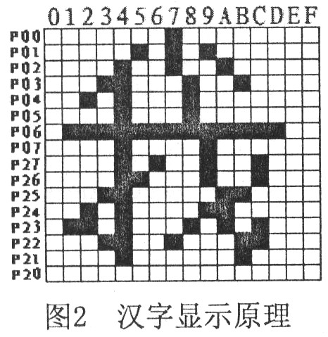

我们以UCDOS中文宋体字库为例,每一个字由16行16列的点阵组成显示。即国标汉字库中的每一个字均由256点阵来表示。我们可以把每一个点理解为一个象素,而把每一个字的字形理解为一幅图像。事实上这个汉字屏不仅可以显示汉字,也可以显示在256象素范围内的任何图形。如查用8位的AT89C51单片机控制,由于单片机的总线由8位,一个字需要拆分为2个部分,如图2所示
为了弄清楚汉字的点阵组成规律,首先通过列扫描方法获取汉字的代码。汉字可拆分为上部和下部,上部由8×16点阵组成,下部也由8×16点阵组成。本例通过列扫描方法首先显示左上角的第一列的上半部分,即第0列的P00~P07口,方向为P00到P07,显示汉字“我”时,为全灭,第一列的下半部分也为全灭。第二列的上半部分P06、点亮,由上往下排列,为:PO.0灭,PO.1灭,P0.2灭PO.3灭,PO.4灭,P0.5灭,P0.6亮,P0.7灭。即二进制00000010,转换为十六进制为02h。上半部第二列完成后,继续扫描下半部的第二列,为了接线的方便,我们仍设计成由上往下扫描,即从P27向P20方向扫描,从图3可以看到,这一列P23亮,即为00001000,十六进制则为08h。依照这个方法转向第三列、第四列,……,直至第十六列的扫描,一共扫描32个8位,可以得出汉字“我”的扫描代码为:
00H,02H,08H,06H,28H,02H,24H,22H
0FCH,3FH,24H,2 1H,20H,10H,3CH,08H
0E2H,07H,20H,0AH,0E4H,11H,0A8H,20H
20H,30H,00H,00H,00H,00H,00H,00H
由这个原理可以看出,无论显示何种字体或图像,都可以用这个方法来分析出他的扫描代码从而显示在屏幕上。上述方法虽然能够让我们弄清楚汉字点阵代码的获取过程,但是依靠人工方法获取汉字代码是一件非常繁琐的事情。为此,我们经常采用字库软件查找字符代码,软件打开后输入汉字,点“检取”,十六进制数据的汉字代码即可自动生成,把我们所需要的竖排数据复制到程序中即可,如图3所示。

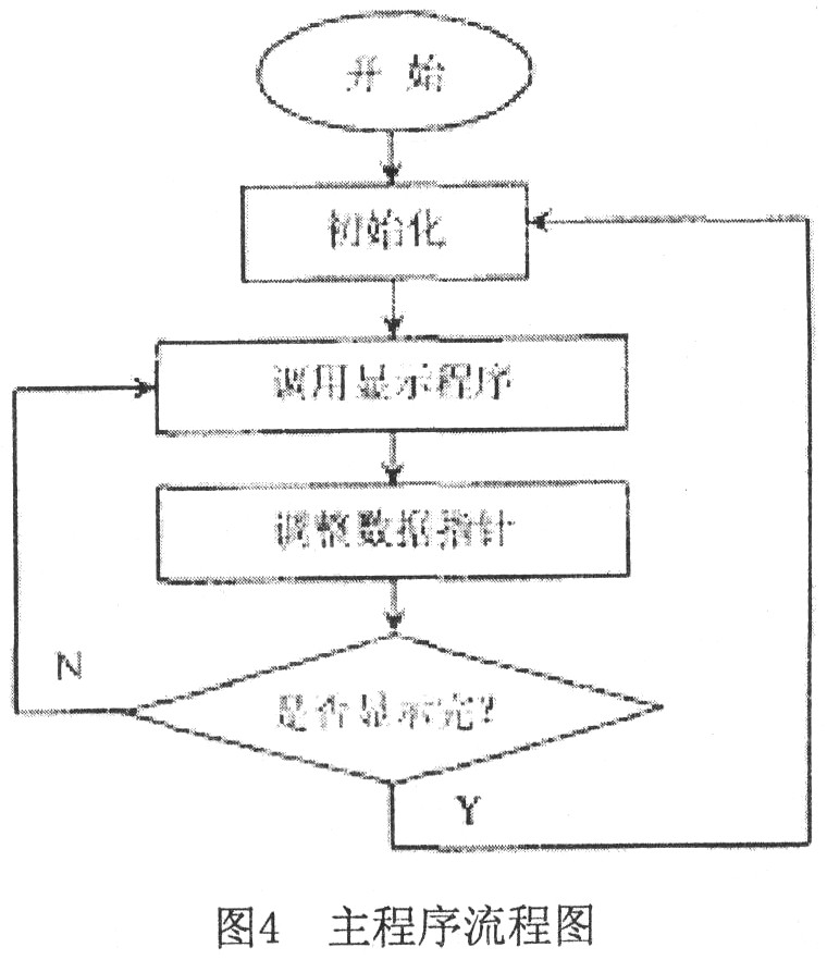

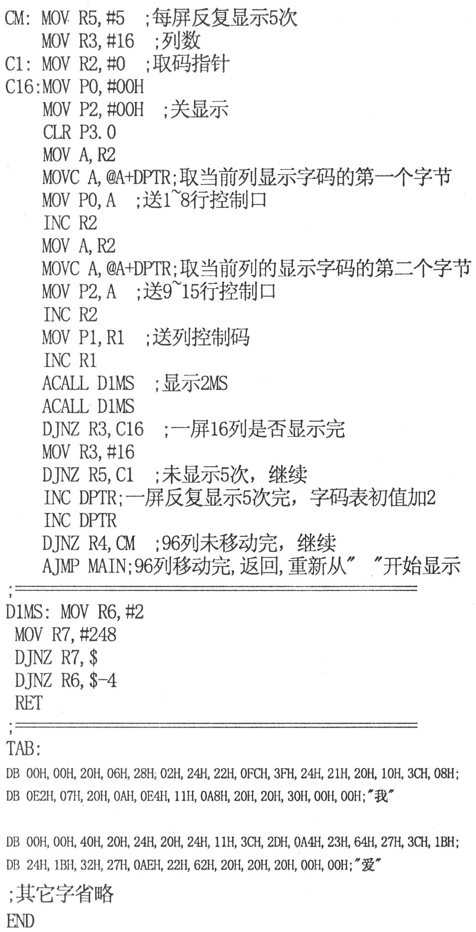

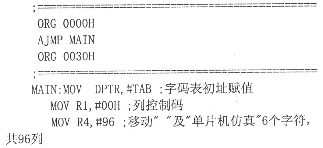

软件程序主要由开始、初始化、主程序、字库组成。其中主程序的流程图如图4所示。下面的程序能够用来实现滚动显示“我爱你一一祖国”。汉字的显示。程序清单如下:

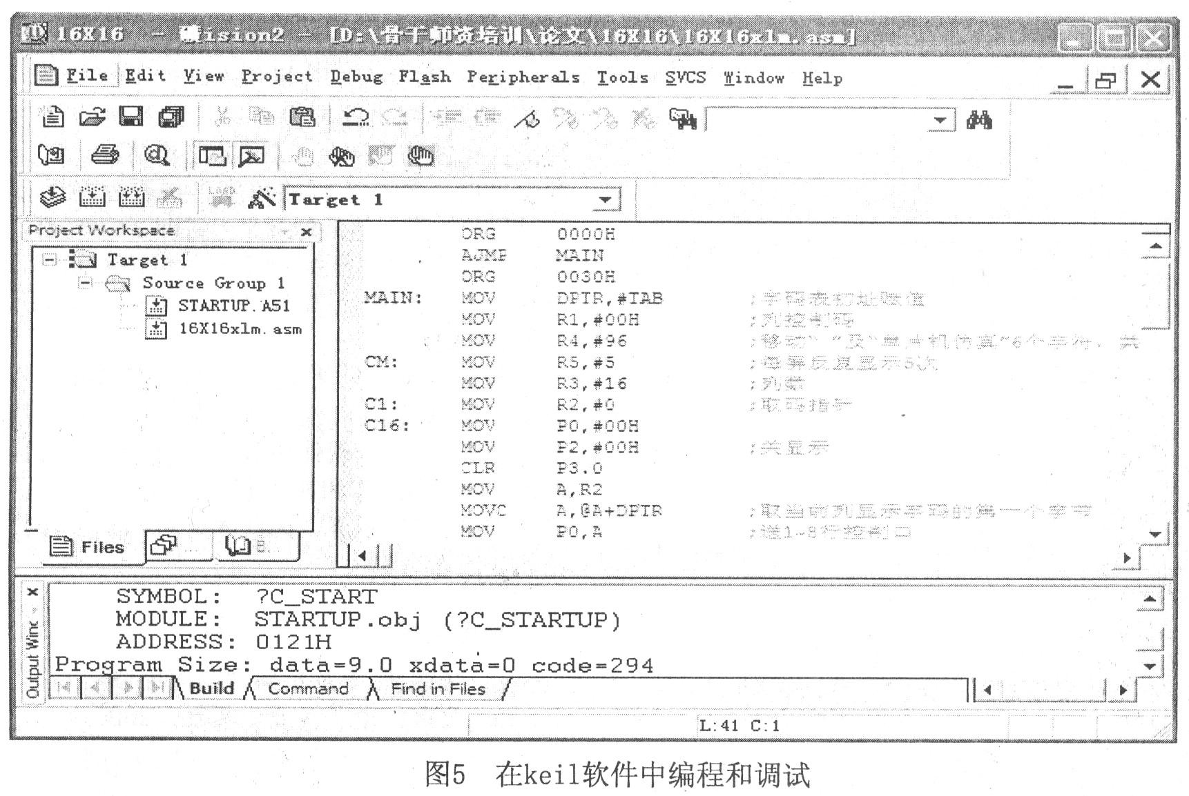

在keil软件中完成程序编写、调试和编译之后,生成能让单片机运行的Hex文件,如图5所示。

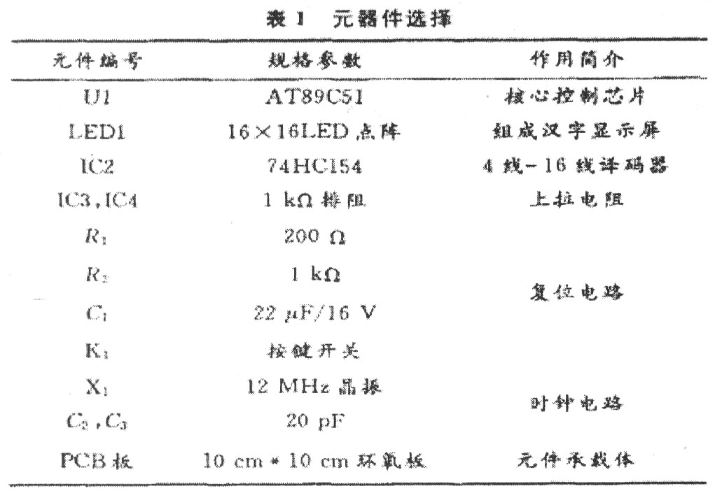

本设计所需元器件如表1所示。

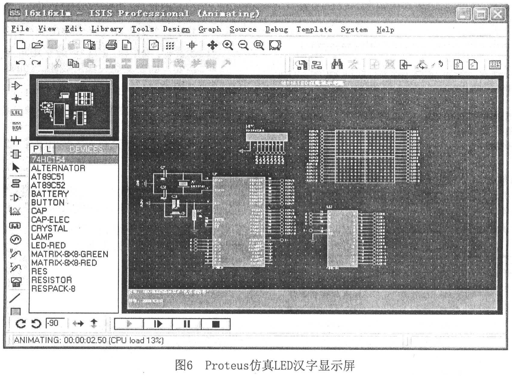

Proteus与其它单片机仿真软件不同的是,它不仅能仿真单片机外围电路或没有单片机参与的其它电路的工作情况,也能仿真单片机CPU的工作情况。因此在仿真和程序调试时,是从工程的角度直接看程序运行和电路工作的过程和结果。从某种意义上讲Proteus仿真,基本接近与工程应用。本次基于AT89C51单片机16×16LED汉字滚动显示屏的设计已运用Proteus软件仿真实现,如图6所示。
虽然本设计只使用了一块16×16LED点阵,电路简单,但是已经包涵了LED汉字滚动显示屏的电路基本原理、基本程序和Proteus软件仿真,只要扩展单片机的10接口,并增加一些LED点阵和相关芯片,就能设计出更大面积、更多花样的LED显示屏。因此本文对同类设计具有一定的理论和实践参考价值。
