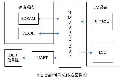

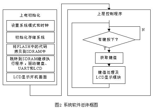

显示系统由硬件和软件两部分构成,如图1、图2所示。
硬件部分以HMS30C7202微处理器为核心,FLASH和SDRAM作为存储设备,从矩阵键盘接受输入,并在LCD上显示相应内容,同时通过UART与DDS信号源进行通讯。存储系统中的FLASH用来固化程序及保存波形数据和系统参数;SDRAM是系统上电正常运行后的代码和数据载体。
软件部分又可分成底层驱动程序和上层控制程序两部分。底层驱动包括设置系统模式和时钟,初始化存储器,代码拷贝,初始化LCD控制器,中断控制器和UART控制器等。上层控制程序不断查询是否有键按下。若有键按下,则执行相应的任务,LCD显示相应内容;同时若需要,通过UART向DDS信号源发出控制命令。

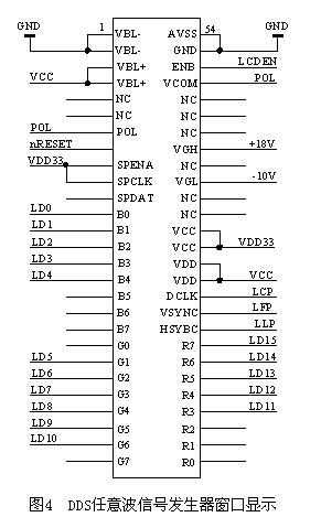

HMS30C7202本身集成LCD控制器,支持STN和TFT LCD液晶屏。AM-320240LTNQW-00H TFT LCD显示屏接口共有54个引脚,它和LCD控制器的连接方法如图3所示。

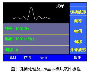

DDS任意波信号发生器窗口的显示内容如图4所示。窗口大致分三个区,一区为左上角的波形显示及说明区,用来显示各种波形或操作提示信息;二区为右边和下边的功能菜单区,用来设置参数和进行波形调制;三区为中部的参数菜单显示区,用于显示波形和调制参数。

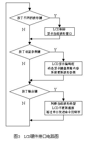

DDS任意波信号发生器的上层控制程序的主体就是键值处理及LCD显示模块,其软件流程图如图5所示。它主要完成三方面的功能。(1)按了不同的波形键。由于各种波形的形状、参数种类和个数不尽相同,当按了波形键且和上一次按的波形键不一样时,LCD要刷屏并显示当前波形窗口。(2)按了设置参数键。这一般用来修改波形参数或系统参数。LCD必须提供编辑框或选择框,动态显示键盘输入的数字和单位。对一些需要保存的参数,则还要将这些数据保存在FLASH中。(3)按了输出键。LCD不需要修改显示画面,HMS30C7202通过串口向DDS信号源发送命令控制字。
另外为了提高LCD的换屏速度,在换屏显示时并不是更新所有内容,而是只有当前操作修改了哪些参数,LCD才更新显示哪一块内容。
