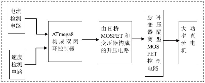

  系统控制器主要采用的是ATmega8单片机为控制芯片。通过霍尔传感器检测电流,光电编码器对速度进行检测。在通过单片机产生PWM波来控制H桥的MOSFET,对MOSFET的驱动我们采用互补式的隔离脉冲变压器驱动。将直流电逆变为交流电在通过变压器将26V的直流升压到180V的电压。对电机的控制我们采用的是双闭环调速系统。

  1、双闭环控制器电路
  根据自动控制原理,反馈控制的闭环系统是按被调量的偏差进行控制的系统,如果被调量发生偏差,整个系统就会自动产生纠正偏差的作用。在本系统的设计中,采用比例积分调节算法,双闭环负反馈系统,分别为电流PI调节和转速PI调节算法。通过程序计算出电流环输出电压值,将电枢电压值作为PWM波形占空比的设定值,AVR单片机输出PWM波形,为了防止反馈控制的闭环调速系统在启动和堵转时电枢电流过大的问题,引入了电流截止负反馈环节。为了很好的得到输入信号,我们运用软件程序设计增加了一个卡尔曼滤波。卡尔曼滤波是以最小均方误差为估计的最佳准则,来寻求一套递推估计的算法,其基本思想是:采用信号与噪声的状态空间模型,利用前一时刻地估计值和现时刻的观测值来更新对状态变量的估计,求出现时刻的估计值。

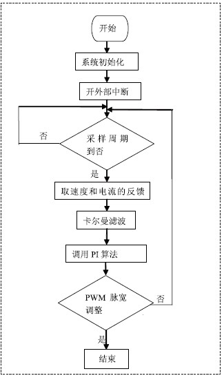

  主程序是一个循环程序,其主要思路是,首先先设定好速度初始值和电流初始值,然后将检测的输入信号经过卡尔曼滤波器滤波后得到输入信号的值,再将着两个值分别和设定值相比较得到一个误差值,将误差送给电流转速闭环PI调节(PI调节器输出计算和PWM脉宽调节)。PI调节器输出计算在转速值和电流值更新后进行,否则输出脉冲只根据PI运算的历史值变化,PWM脉宽调节是脉宽从当前值平滑变化到PI调节器计算出的新值,实现平滑调速。
