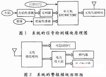

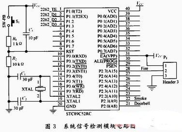

为了使智能听障助理系统具有便携式功能,本系统分成两大模块:信号检测模块和警报模块,其原理图如图1,图2所示。在信号检测模块中,单片机接收烟雾传感器、火焰传感器和门铃的信号,经过单片机处理后,通过无线发射模块发送遥控指令。系统的警报模块接收到遥控指令后,进行解码并发出相应的警报信号。考虑到本系统可以给听障患者带来方便,同时也可以给老人及独居人士使用,本系统采用声、光及振动三重警报。双色灯分为红色警报和绿色警报,红色表示火灾、烟雾的紧急警报,绿色则表示门铃警报。其中警报系统可以随身携带或带在手腕上,或放在家中显眼的地方。
系统中的电子振动器采用导线型微型振动电机;无线通信的发射模块和接收模块采用PT2262与PT2272配对编、解码芯片构成,其工作频率为315 MHz,采用FM方式调制。

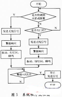

信号检测模块是本系统的核心部分,在此详细叙述。本系统采用STC89C52RC单片机作为中央处理器,它是宏晶科技推出的新一代超强抗干扰、高速、低功耗单片机,指令代码完全兼容传统8051单片机。系统中,STC89C52RC单片机的P2.0引脚接门铃信号,P2.1脚接烟雾传感器输出的信号,P2.7脚接火焰传感器输出的信号。P1.0~P1.3引脚分别接无线发射模块核心芯片PT2262的TE引脚、数据输入端D1、D2和D3引脚,具体连接图如图3所示。各功能模块实现的功能如下:

(2)火焰检测报警功能。火焰传感器(Fire Sensor)模块JNHB2004能将探测到的火焰信号转为0~5 V的电压信号。连接时,该模块的红色线接DC 5 V,黑色线接GND,绿色线作为信号输出,可直接输入IC芯片,本系统中直接与单片机的P2.7引脚连接。图3中的Header3即为火焰传感器与单片机的连接插头。
当火焰传感器检测到有火灾时,向单片机P2.7引脚传送信号,单片机接收到信号并处理后,控制发射模块发送信号,无线接收端能够响应火灾警报,通知用户。

(5)无线收发模块。无线收发模块在本系统中起无线通信的作用。发射芯片PT2262-IR将载波振荡器、编码器和发射单元集成于一身,使发射电路变得非常简洁。单片机接收到的火警信号、烟雾信号和门铃信号处理后直接从其P1.1~P1.3脚发送给PT2262的数据输入端口D1~D3。D1~D3中只要有一位为“1”,PT2262就会有编码输出。单片机的P1.0与PT2262的TE相连,用以控制多数据编码的发射。只要接收模块中PT2272的地址码与PT2262一致,其数据输出端口D1~D3就会输出对应的高电平。PT2272各输出端通过各种接口即可控制相应的负载。本系统中的负载分别是双色灯、蜂鸣器和微型振动电机。
