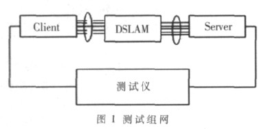

图1中Client即所测试设备(防火墙),Client与DSLAM直接仅靠一条物理链路相连,其中多条虚拟链路是多条PVC链路。而DSLAM和Server端是真实的多条物理链路,可以根据需要调整。

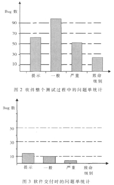

根据测试过程中发现的缺陷按照提示、一般、严重和致命的级别提交的问题单统计如图2所示。
图2是软件产品整个测试过程中问题单个数的统计值,因G.SHDSL是新研发出来的接口卡,所以出现的致命、严重问题单个数较多。图3是软件交付的问题统计。
这里按照缺陷的级别及数目可以计算出特性问题单的DI值:
DI值=问题单数目×每个问题单的权值
其中提示、一般、严重和致命问题的权值分别是0.1、1、4、10。由此可以计算出图2中的DI值=564.1,图3中的DI值=19.2。
由上面计算出的DI值可以看出,以上的测试方法对软件产品质量的改进提供了一定的保障。
