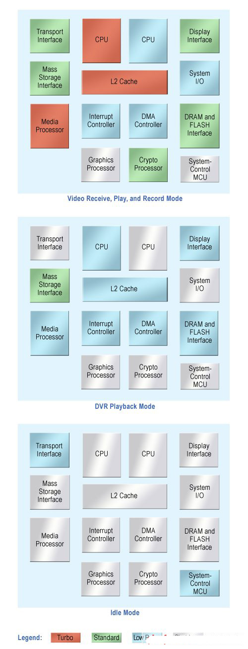

很显然,这些方法需要系统软件知道某一模式下系统的资源需求,例如 图1 所示。这些知识要求两类很难获得的信息:实际最终用户将在系统中采用的使用模式,每一模式中的系统资源和性能要求。例如,用户的智能电话要求蜂窝射频和GPS接收器同时工作吗?如果是,那么,GPS能够进入低功耗近似跟踪模式,或者,它需要进行恰当的实时纠正吗?确定模块在一定时间内需要以多快的速度运行——即使它可能会被关断,这并不是一个简单的任务。
图1.视频/播放/录像模式(顶部)、DVR回放模式(中间),以及空闲模式(底部)所需要的系统资源。
除了上面的信息,系统设计人员必须理解SoC各种功耗模式的延时和开销成本。相对而言,这可能需要很长的时间来改变CPU的时钟频率,使其能够保持状态,关断,然后重新恢复。系统中的其他器件能够承受这些延时吗?当系统空闲时,CPU内核能够关断吗,或者需要电源失效以及唤醒等监控功能吗?

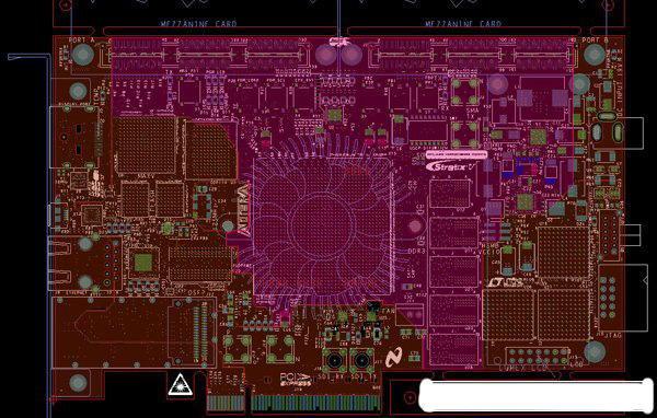

稳压器和SoC之间的走线阻抗等问题有可能成为很难解决的问题。如果SoC的电源管理设计产生较大的负载瞬变,可能会导致非常复杂的布板,或者昂贵的其他电路板层,如图2所示,对于电源系统设计人员,稳压器会处理瞬变。
除了稳压,还有信号完整性问题。供电电源线出现快速大电流瞬变,可能会成为耦合噪声的主要来源,这些噪声会影响电路板上的其他电源线,以及信号线。IC物理设计人员比较熟悉这类信号完整性分析,但是,对于大部分电路板设计人员而言,设计起来会有一定的难度。
图2.Stratix V开发板的第13层,显示了设计人员选择分配整个板层,将稳压器(右下侧)连接至VCC。很难有更好的解决方案来处理大电流瞬变
Odabaee强调说:“参考设计非常重要。我们这样的供应商通过查看设计来提供帮助。但是,设计一个50-Amp、0.9-V系统仍然需要很高的技巧。”Linear Technology公司合作伙伴解决方案经理Gerard Velcelean也同意这一观点:“老板让内部员工来处理这些问题。而小组人员如果不借助参考设计,很有可能会遇到问题。”
