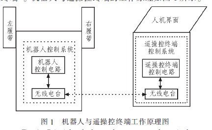

为了实现士兵对机器人的实时控制,需要配合使用遥操控终端。机器人与遥操控终端的工作原理如图1所示。
遥操控终端通过按钮、开关、摇杆采集工作人员的操控指令,将操控指令转换成数据,按照规定的格式通过串口发给无线电台,无线电台将该数据发送出去;机器人控制系统的无线电台接收到来自操控终端的控制指令后,按照操控指令控制机器人运动、武器击发,同时机器人控制系统采集机器人的GPS位置、电池电量、超声波避障信息等,把机器人信息打包后通过机器人上的无线电台发送给遥操控终端的电台,遥操控终端接收到机器人信息后,将其显示在人机界面上,以备士兵随时掌握机器人的实时信息。

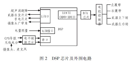

单兵作战用机器人控制系统组成如图2所示。

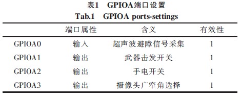

TMS320F2812的GPIOA0-GPIOA3口设置成基本输入输出端口,端口配置及属性如表1所示。
超声波避障信号用于探测机器人前方0.5 m内是否有障碍物,如遇到障碍物,机器人可自动转弯避开。武器击发开关用于机器人上武器的击发控制,手电开关用于机器人上手电的开关控制,摄像头广窄角选择用于机器人上摄像头的广角与窄角的切换。

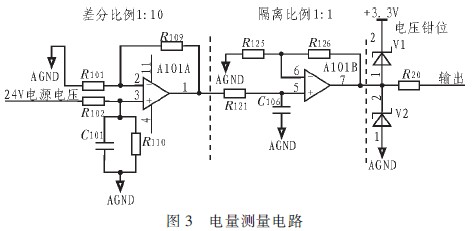

TMS320F2812的A/D转换器模块共有16个通道,模拟电压的输入范围是0~3 V。这里用了其中的2个通道,分别用来测量机器人上的2块24 V锂电池的电量。图3中电量测量电路分为3个部分:差分比例1:10电路,把24 V电压转换到0~2.4 V区间;隔离比例1:1电路,能有效的隔离输入电压与DSP的前端接口;电压钳位电路,将输入到DSP端口的电压钳位在3.3 V以内,防止电源电压意外浪涌时损坏DSP的A/D转换端口。2路24 V电池电压分别经过2路电量测量电路后,输入到DSP的ADCINA0、ADCINA2两个端口,根据采集到的电压值,可计算当前电池的电压,从而确定电池电量。

TMS320F2812的GPIOF4、GPIOF5配置成串口1,GPIOG4、GPIOG5配置成串口2。串口1接收GPS的信息,用来确定当前机器人的位置信息;串口2连接机器人电台,实现与遥操控终端电台的无线传输。机器人电台连接摄像头和麦克之后,能够把影音信息传送到遥操控终端的电台,遥操控终端的工作人员即可接收到机器人附近的视频、音频信息。
1.4 电机控制
机器人的前进、后退、左转、右转由左履带电机和右履带电机控制。机器人上的武器通过做上下、左右调节来瞄准目标。
DSP的XINTF是其外部接口,这里使用了XD0-XD11共12根数据线,经过电平转换为5 V电平后,连接到D/A转换芯片。D/A转换芯片选用了12位的AD664,可输出4路0~5V模拟电压,4路模拟电压作为控制电压输入到电机控制器,分别控制机器人左履带电机、右履带电机、武器上下调节电机、武器左右调节电机。

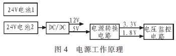

1.5 电源供电电路
锂电池具有体积小、重量轻、容量大的特点。机器人内置2组24 V供电电池。第1组24 V电池为左履带电机、右履带电机、武器上下调节电机、武器左右调节电机供电。第2组24 V电池经过DC/DC模块.转换成12 V电压和5 V电压。12 V电压用来给机器人上的无线电台供电。5 V电压为控制电路供电,同时经过电源转换电路,转换成3.3 V和1.8 V电压为DSP供电。为了监测DSP芯片供电电压是否正常,增加了电压监控电路,当DSP芯片供电不正常时,可将此故障报送到电台发送到遥操控终端。
