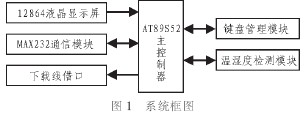

因为本系统是以嵌入式微控制器为核心,它控制本系统的各模块功能,因此选择性能可靠、发展技术成熟的AT89S52单片机为本系统的控制器。本系统主要完成中央空调温湿度信号的采集,信号的处理,以及液晶实时显示等主要任务。下位机由微控制器、温湿度传感器、LCD显示器、键盘输入等组成,其中,温湿度检测模块采用单总线实际方案,仅需1根线实现电源及双向数据传输。其任务是完成中央空调送风口的温湿度信息的采集。上位机主要实现对下位机进行控制,根据温湿度传感器提供的参考数据实现对送风口温湿度的有效的、合理的控制。中央空调温湿度检测系统框图如图1所示。

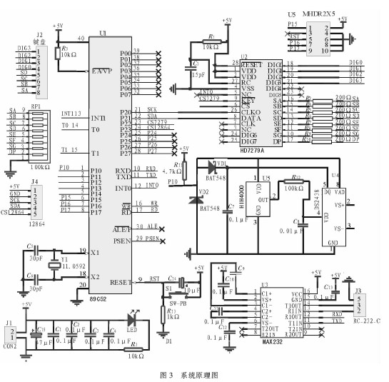

中央空调温湿度检测系统的硬件原理图如图3所示。
温湿度检测模块与AT89S52的P1.0口相连接,同时在P1.0 口上接一个4.7 kΩ的上拉电阻。它主要包括温湿度检测与单片机处理、键盘输入与显示输出。其中温湿度传感器是本系统的测域单元。设计一个控制系统,硬件部分尤其重要,它是整个系统的骨架,缺少硬件支撑的系统将会瘫痪。另外硬件是软件实现其功能的基础,软件只有通过与硬件相互联系才能更好的实现其功能。
