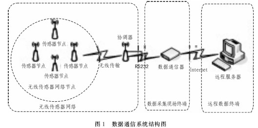

如图1所示,无线气象数据通信系统主要由无线传感器网络节点、协调器、数据通信器(数据通信器以S3C2440AL为核心)、远程服务器等组成,完成对数据的采集、处理、传输和存储等功能。数据的采集基于CC2530的无线传感器网络,传感器节点将采集到的气象数据定时发送给协调器,再由协调器将数据通过RS232接口传给数据通信器,数据通信器按气象数据处理规范对接收到的数据进行处理后,一方面显示在液晶显示屏上,另一方面经以太网发送到远程服务器。此外,数据通信器保存接收的数据。

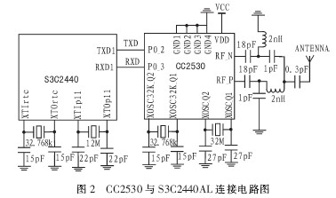

CC2530与S3C2440AL之间采用串口通信,其连接如图2所示。CC2530的串行数据发送端P0_3与S3C2440AL的串行数据接收端RXD1相连,CC25 30的串行数据接收端P0_2与S3C2440AL的串行数据发送端TXD1相连。此处将CC2530的设备类型设置为协调器,实现无线接收各个传感器节点发送的气象数据。

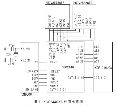

由于系统需要移植嵌入式Linux操作系统、安装微型数据库、运行可视化应用程序、存储气象数据以及将数据经过以太网发送给远程服务器,需要扩展液晶显示器、外部存储器、以太网控制器等。液晶显示屏采用320x240分辨率的3.5英寸触摸真彩液晶屏,SDRAM采用H57V25 62GTR,NANDFLASH采用K9F1216UOA,以太网控制器采用单芯片快速以太网MAC控制器DM9000。S3C2440AL部分外围电路如图3所示。

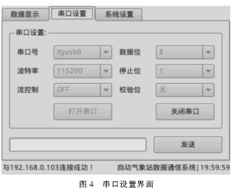

协调器通过串口与数据通信器进行数据交互,所以在程序设计时需要对串口的波特率、数据位、奇偶校验、停止位以及数据流控制进行设置,实现数据传输。通过任务接口定时读写串口数据,查看协调器是否有数据,并将数据存入队列供界面显示、存储以及发送。串口设置界面如图4所示。

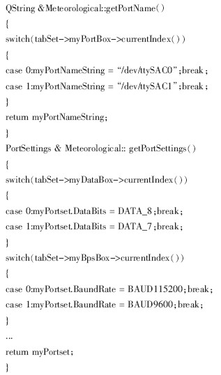

下面是串口设置的部分代码:
其中,getPortSettings()函数返回一个PortSettings型变量,包含了对波特率、数据位、停止位等的设置,getPortName()函数返回字符串型变量,用于串口号的设置。

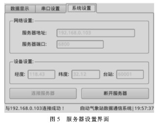

网络传输是本设计的主要任务之一,将数据通信器接收的数据经过Socket发送给远程服务器。而Qt提供了QTcpSocket类,用于编写TCP客户端的应用程序。QTcpSocket类提供了一个有缓冲的TCP连接,可以用来实现其他标准协议也可以用来实现自定义的协议。OTcpSocket采用异步工作方式,它依靠Qt事件循环发现外来数据和向外发送数据,并以信号的方式报告状态的改变或产生的错误,一旦网络的某一种状态发生改变(如网络断开),就会发出信号(如connectionClosed()),再通过信号与槽函数相关联进行处理。服务器设置界面如图5所示。

首次使用时,在系统设置界面对服务器地址、服务器端口、经度、纬度、台站号进行设置,在串口设置界面对串口的波特率、数据位、停止位等信息进行设置。设置完成后连接服务器并打开串口,在数据显示界面将会实时动态显示各传感器节点发来的气象数据。与服务器的连接状态等信息在程序状态栏会有相关提示,一旦与服务器断开,系统将会自动连接服务器并将这段时间内收到的数据保存起来等待连接成功后重新发送。
