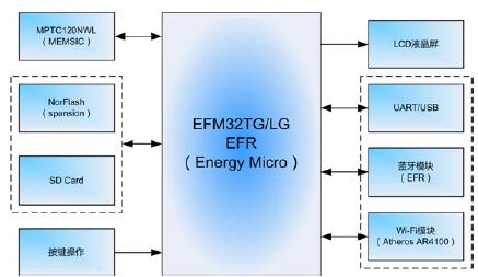

图 1 气压计系统框图
气压计整体的结构体框图如上图。系统采用EFM32 作为主控,根据气压计的数据交互方式不同可选用不同型号的EFM32 MCU。若只需要串行口UART 进行历史数据导出,那么选型EFM32TG 系列即可满足;若需要考虑USB 接口与PC 连接导出数据,则可以选型EFM32LG系列;若考虑无线蓝牙或Wi‐Fi 方式导出历史数据,可以考虑EnergyMicro 的低功耗无线射频产品EFR 或Atheros 的超低功耗Wi‐Fi SIP AR4100。
系统的采集前端采用美新公司的数字式高精度气压传感器MPTC120NWL;检测历史数据的保存采用Spansion 公司的NorFlash 器件或考虑SD 卡保存。人机交流方式可以选用低成本、低功耗LCD 段码液晶屏显示,也可以选用16 位色的TFT 液晶屏,EFM32GG 系列带TFTDriver 驱动器,可以直接高效地驱动TFT 液晶屏。

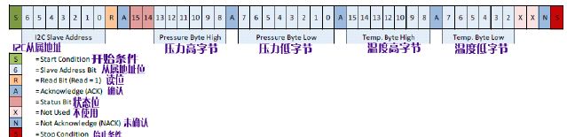

MCU 通过I2C 接口按照如下时序,可以读取到MPTC120NWL 的14 位气压寄存器原始值和温度寄存器原始值。
读取数据之后,补偿输出可以按照下列方程式计算.

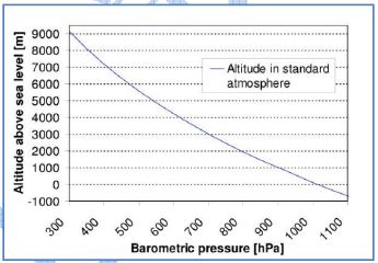

根据以下气压与高度的关系曲线,可以通过方程计算得到当前测试点的海拔高度,因此系统即具备了测高仪的功能。
