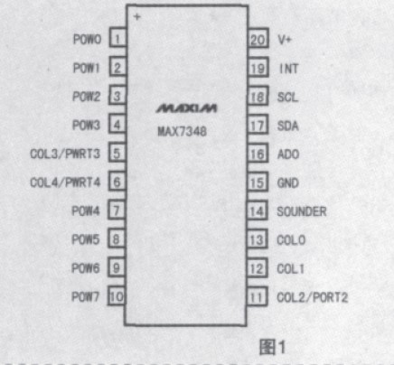

1. 引脚图

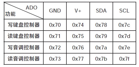

如图1 所示,SDA 、SCL 分别是兼容I2C 串行总线的数据、时钟接口,使用时通常需要接一个典型值为4.7kΩ 的上拉电阻;ROW0 ~ ROW8 为键盘矩阵行输入端口,不用时开路;COL0 ~ COL4为键盘矩阵列输出端口;SOUNDER 为发声器输出端口,该输出为推挽结构,通常与地之间接一个压电陶瓷片或其他发声设备;INT 为中断输出端口;ADO 为地址输入端口,用来设置器件的从地址,该引脚接GND、V+、SDA、SCL 可形成4 种逻辑组合构成MAX7348 的4 个可选的I2C 地址,如表1 ;GND 为接地端,V+ 接电源(2.4 ~ 3.6V)。
表1 2线接口地址分配表

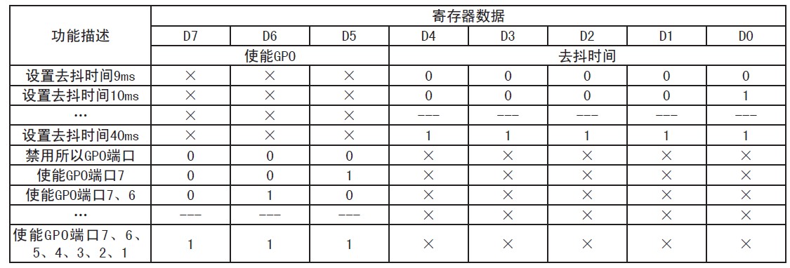

(2)去抖寄存器( 01H) 该寄存器用来设置每一个去抖周期的时间,以及使能和禁用GPO 端口,其中D0 ~ D4 位用来在9 ~ 40ms 范围内设置去抖时间,步长1ms,D5 ~ D7 用来设置使能那一个GPO 端口(表2)。
表2 去抖寄存器设置

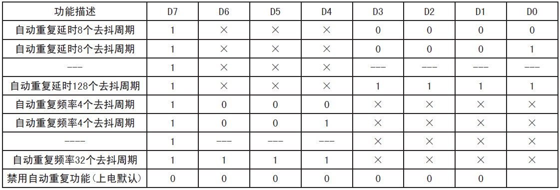

(3)自动重复寄存器( 02H)该寄存器用来设置自动重复频率及其延时。当按键按下且没有释放时,自动重复功能允许连续触发按键事件。自动重复延时规定了第一次按下按键与开始重复之间的时间(如果按键没有释放)。自动重复频率规定了自动重复开始后按键事件连续触发的速度。D0 ~ D3设定自动重复延时,范围从8 个去抖周期到128 个去抖周期。D4 ~ D6 位规定重复频率,范围是4 到32 个去抖周期,D7 位是自动重复功能使能位(如表3 所示)。
表3 自动重复寄存器

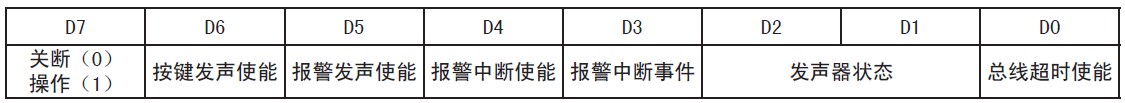

(5)配置寄存器(04H)该寄存器反映发声器的状态、控制I2C 总线超时、使能报警输入中断、使能发声器对报警输入和按键去抖时间做出响应,以及控制器件关断等。该寄存器结构如表4 所示,除D1、D2 设定发声器输出状态外,其余每一位对应一个控制状态,用户可根据需要使能(置"1")或禁止(置"0")。
表4 配置寄存器结构

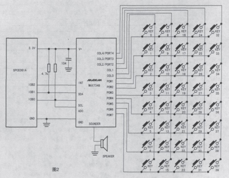

图2 是笔者设计的MAX7348 应用电路,该电路以凌阳(SPCE061A)单片机为主控制器,结合MAX7348 构成了一个具有40 个按键的键盘电路,通过程序可以设置按键发声、自动连续按键、中断输出等功能。MAX7348 的SDA、SCL、INT 分别与SPCE061A 单片机的IOB0、IOB1、IOB2(注:SPCE061A 单片机的IOB2 为外部中断1 的输入口)连接,由于I2C 总线允许挂接多个从机,所以在实际使用中,可以将多个不同从机地址的设备挂接在同一总线上,为单片机节约大量的硬件资源。

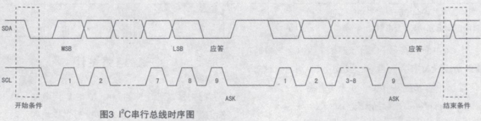

在图2 所示的键盘电路中,由于MAX7348 只具有兼容的I2C 接口,而SPCE061A 单片机本身不具备I2C 接口,要实现二者之间的数据传输,通常采用通用IO 口软件模拟I2C 的方式来实现。图3 是MAX7348 的总线时序。
由图3 所示的时序图可以看出,用软件模拟I2C 总线的传输时序,大致要经历构造开始条件、发送从机地址(含读写标志位)、等待从机响应、发送(或读取)1 个字节数据(或命令)。
笔者编写的模拟I2C 总线驱动程序,经过多次调试,程序符合I2C 总线传输时序要求,与I2C总线设备通讯可靠,但需要注意的一点是:以上代码是在SPCE061A 单片机默认时钟频率(24M)的情况下编写的,如果采用较高的系统时钟,需要在部分代码中间添加一些延时程序,否则会出现数据丢失,造成通讯错误。
