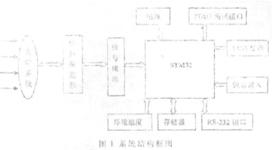

由于本系统需要测量的是高温物体的表面温度,故采用比色测温方案,即利用同一被测物体在两个波长下的单色辐射亮度之比随温度变化这一特性作为其测温原理。红外测温仪的结构组成如图1所示,主要由光学系统、红外探测器、信号处理和显示输出等部分组成。光学系统完成光线的收集和视场大小的确定,红外探测器用来将聚焦在探测器上的红外能量转换成电信号,经放大、滤波等进行信号调理,然后送至微控制器进行模数转换及信号处理,最后再经温度补偿和标定后转换为被测目标的温度并用LCD显示出来。

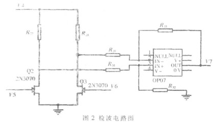

本文设计中采用电子开关型检波器,与模拟乘法器型检波器相比具有电路简单、精度更高、运行速度快、没有非线性等优点,具体的电路如图2所示。
由图2可见.输入信号V4是传感器经主放大器放大的输出信号,V5是STM32的PWM端口发出的,经过移相后用于斩波调制的脉冲信号;V6为V5的反相电压,通过加一反相器来实现的。图中R27=R28=R29=R31=R32=0.5 R33,当V5为高电平时,Q2导通,OP07的同相端接地;当V5为低电平时,Q2截止,OP07反相端接地,输出电压。

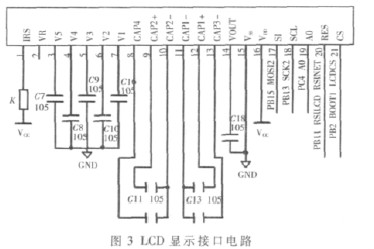

STM32拥有多达80个多功能双向I/O口,因此设计键盘时可采用5个独立式按键,分别为开机、摄氏与华氏温度转换、辐射率修正和背光显示键,LCD显示器采用字符型液晶NT7502显示,微处理器通过8 bit串行接口向NT7502发送数据/命令,用GPIO实现LCD的读写控制时序以及数据信号,完成对LCD的操作控制,同时可用来显示环境温度的值。液晶显示器接口电路如图3所示。
