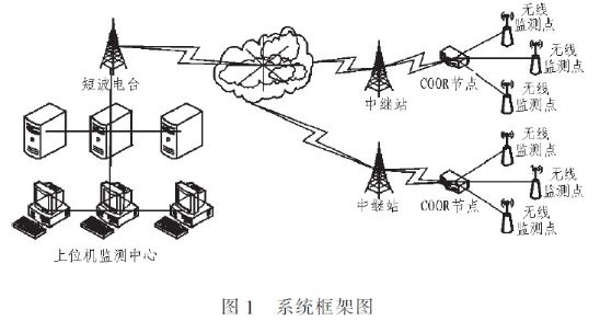

整个系统由3部分构成,如图1所示。
1)ZigBee网络该网络中的ZigBee模块按功能不同,可分为End-Node和Coor-Node.End,是一种带有传感器的数据采集节点,采集并无线发送森林环境信息;Coor-Node的组成,用途。在单个网络内,所有的End-Node和Coor-Node节点按照ZigBee协议组成星型网络。
2)中继节点一个带有为控制器的网络中继节点,具有短波和ZigBee两种协议数据的转换能力,ZigBee模块部分接受ZigBee网络采集到的数据,经过处理后,通过短波数传电台传送送远程上位机监控中心,同时通过短波数传电台也能够从上位机获得各种控制和设置指令,并把这些指令传送到ZigBee网络,从而实现对对监测网络的设置。
3)上位机监控中心 上位机端,电台将接收到的模拟信号转化为数字信号,并数据由串口输入上位机的管理软件中,从而实现整个监测网络系统的设置和森林环境参数的显示、查询、存储等功能。

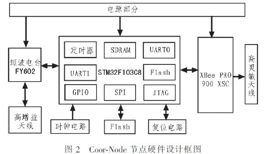

系统硬件设计有ZigBee网络的End-Node和Coot-Node节点与中继节点3部分组成。End节点采用XBee PRO 900XSC模块作为无线收发模块,Coot-Node节点采用ARM7+XBee PRO 900 XSC+Pt-205模块构成。中继节点采用Pt-205模块短波传输模块。以下分析Coor-Node节点的硬件设计方案。Coor-Node节点硬件设计框图如图2所示。
Coor-Node处在系统的中间层,既要与无线传感器网络进行通信,又要与通过数传电台与上位机监控中心进行数据交互,这就要求其具有较强的数据处理能力。基于此考虑,本设计方案选用了ST公司的STM32F103C8作为微控制器。STM32F103C8是基于一个实时仿真和跟踪的32位CortexTM-M3 core CPU的微控制器,并带有64 kB嵌入的高速Flash存储器。采用48脚封装、极低的功耗,多个32位定时器,2路12位的ADC、1个CAN总线以及多达7个的外部中断。
数传电台模块选用FY602型号的数传电台,载频433MHz ISM频段,无需申请频段,接口速率和信道速率可达到38 400 bps.干扰性强,接收灵敏度高,应用广泛。
ZigBee模块DIGI公司推出的新型XBP24-BWIT-004.250 kbps的数据传输速率。1 600 M的通信距离,支持AT和API命令集,工作频段为868/915 MHz.特别适合远距离的组网要求。
考虑到具体的硬件电路图设计比较繁杂,在此给出Coor-Node的节点的硬件设计框图,STM32F103C8是数传电台和ZigBee模块的中间层,通过两个串口分别连接数传电台和ZigBee,作为模拟电台数据和ZigBee数据的交互层,通过对其软件进行编程,实现两种网络数据的转化。
系统硬件设计主要以STM32F103C8为中心设计其外围电路,包括电源电路设计、时钟电路设计、复位电路设计,存储电路设计和接口电路设计等方面。

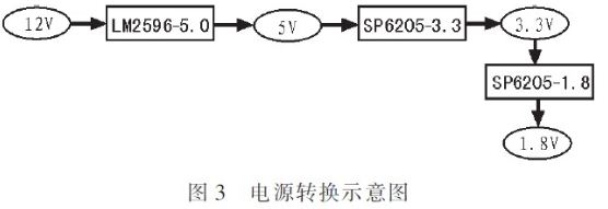

在Coor-Node电路板上因很多芯片的工作电压和电流不同,因此电源部分的设计非常关键。整个系统有外部的12 V的太阳蓄电池供电,而TM32F103C8的工作电压为1.8 V,I/O工作电压为3.3 V,数传电台的工作电压为4.5~5.5 V,ZigBee模块的供电电压为3.3 V,因此选择LM2576-5.0,MIC29302及AMS1117系列的电压转换芯片,得到各芯片相应的工作电压。电源部分的设计思想如图3所示。
相对电源部分,时钟电路和硬件复位电路的设计相对简单,时钟晶振采用12 MHZ的外部晶振电路,硬件复位电路采用MAX813复位芯片实现。由于TM32F103C8只具有64KB的片内Flash存储器和20 kB的SRAM,只能够满足系统的基本需求,有考虑到ZigBee子节点地址等相关系统参数的存储问题,所以外扩了一块8 MB的Flash和以一块32 k的Sram62256.
在外围设备接口电路方面,由于TM32F103C8和数传电台以及ZigBee模块均为串口连接,在电路设计方面简单可靠。TM32F103C8的程序烧写方式采用在系统(ISP),采用ST的ISP软件,设置完芯片的启动模式为system memory,即可通过串口和ISP软件来下载Bin文件。程序下载板主要由一块美信公司MAX3232电平转换芯片构成。其能够将PC串口标准(RS232)转转换为TM32F103C8串口TTL标准。
相比TM32F103C8,由于数传电台和XBee都是模块的封装,其外围电路设计比较简单。Xbee模块的串口与TM32F103C8的串口0直接连接。数传电台的串口与TM32F103C8的串口1直接连接。另外,在实际应用中,为了增加系统可视化,在硬件电路上增加数码管显示和LED指示灯,可通过数码管和LED的状态了解Coor-Node节点的运行情况,如与中继节点的连接,芯片正常工作,接受和发送森林环境参数等。

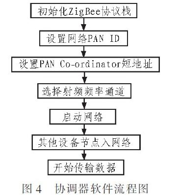

Coor-Node节点的XBee模块上的单片机编程。Coor-Node节点的XBee模块在构建的星型网络中作为协调器,协议栈初始化,创建PAN CO-ORDINATOR,选择PAN ID和Coor-Node的短地址,选择空闲信道,启动网络,转发数据。协调器软件流程图如图4所示。
End-Node节点的XBee模块的编程,首先协议栈初始化,然后扫描信道发现网络中的协调器Coor-Node节点,通过相应的信道发送加入网络的请求,一旦Coor-Node节点接受了该设备,它将发送一个16位的短地址给设备,作为设备在网络中标识。
