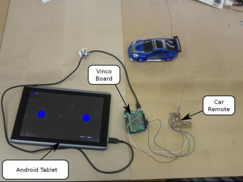

便携设备时常要做的一件事情是通过Android开放附件框架来控制各种形式的电子马达。并用简单的方式管理方向和速度等资料。这里将通过一个简单有趣的例子进一步理解这些原理,这个范例使用平板电脑操控玩具赛车展示Android的功能。

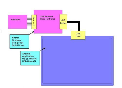

创建一个基于Android的控制系统所需要的部件如下(相应的原理框图如图1所示)。在这个例子中,提供了玩具赛车范例的具体细节(图2进一步指示)。
1. 一个能提供遥控功能应用的Android平板(这同样能应用到控制任何其它硬件元件如马达,泵等)。在这个例子中,采用ACER A500 Android平板电脑(运行Android3.2)。
  2. 一个通过USB连线与平板连接的微处理器,用作USB设备。为简化固件在设备端使用USB转串行驱动器。这个例子中指定使用FTDI Vinco开发板,具有双通道USB 主/从设备控制器功能。
3. 通过GPIO,PWM, I2C和SPI接口控制的用户硬件组件。本例中,是通过GPIO接口执行无线遥控。
  代码创建
控制玩具车的用户接口相当的简化。在平板电脑的触摸屏上出现两个按钮,一个用于将车子向前移动,另一个用于向后移动。通过相应旋转平板电脑实现左右移动车子。无限控制信号可以被拆成字节串行传输。比如,字节"0X01"用于右转,"0X08"是向前。同样,两个值的组合"0X09"使车子右转且向前。
不需要为此应用编译一个专用的Android核,也不需要绕过厂商默认的登陆权限来登陆平板电脑。他们所需要的只是安装Android应用程序[http://www.nexus-computing.ch/files/Racer.apk],然后通过USB 接口插入Vinco板。Android平板和Vinculum II之间的连接,是使用新发布的Android USB 主控API来维护的。Android上的JAVA软件与使用USB 批量和控制传输的微处理器交互,因此是一个"软的"USB 转串行驱动器。微控制器的固件被设为通过USB转串行驱动与平板电脑接口,它接收单个字节,将相应的无线摇控管脚拉低,最终控制玩具车。
