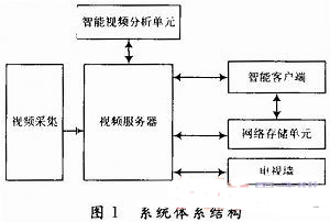

如图1所示,整个系统由视频采集、视频服务、智能视频分析、智能客户端、网络存储、电视墙等组成。视频服务器负责整个系统的控制与协调;智能视频分析单元负责实现视频数据的智能分析;智能客户端作为一级客户端主要是实现流媒体的实时播放,与监控管理相关的各种控制操作,与智能视频分析相关的规则设置、分析软件的更新等;网络存储和电视墙作为二级客户端分别用于视频回放,实时视频监视。

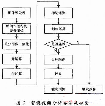

智能视频分析单元负责对视频图像进行编解码、分析,得到对监控场景的理解,智能视频分析系统的性能很大程度上依赖于其中智能视频分析算法的精度和效率,所以算法的合理设计至关重要。目前智能视频分析算法有很多种,但各自有其局限性,为某一应用选择合适的算法,往往从速度、精度还有应用范围等方面做综合权衡。本系统主要针对禁区入侵智能监控的应用,为该应用设计了一套快速实用的智能视频分析算法,其视频分析过程如图2所示。

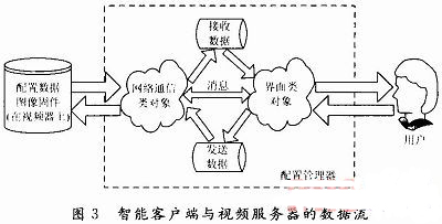

智能客户端作为监控者与视频服务器的人机交互在智能监控系统中扮演着重要作用,本系统在PC机Windows VC++6.0环境下实现,智能客户端与视频服务器之间采用C-S的模式构建,客户端程序采用了2个类对象分别来实现人机界面功能、网络通信功能,其与视频服务器之间的数据流图如图3所示。

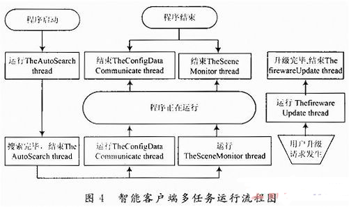

智能客户端本身不存在有数据的存取,其每一个操作都必须与视频服务器通信,多个操作可能会同时发生(例如:固件升级和报警产生同时发生),本系统中采用多线程的方式来实现多个任务的并行或串行,分别为自动搜索设备线程、配置数据通信线程、视频场景监控线程、固件升级线程,其流程图如图4所示。
客户端系统启动后,进入到自动搜索界面,创建自动搜索设备线程,在该线程中与视频服务器通信,采用TCP/IP协议,确认对方设备在工作状态后,显示所有正常工作的设备,创建配置数据通信线程、视频场景监控线程,并销毁自动搜索设备线程。
配置数据通信线程负责显示视频服务器端发送过来的数据,发送用户的配置数据给视频服务器,网络通信采用TCP/IP协议。
视频场景监控线程实现解码视频图像并显示,网络通信采用UDP协议,在该线程中使用了CXIMAGE类对象来解码和显示视频图像。配置数据通讯线程和视频场景监控线程在客户端程序运行时一直存在。
固件升级线程只有在用户进行了“版本升级”操作时才启用,其中的网络通信采用FTP协议,当固件升级完毕,销毁该线程。

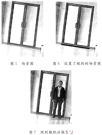

本文提出的构架方案和实现方案已通过测试。图5~图7为某场景禁区入侵测试报警效果截图。其中图5为某室内场景图,图6中为该场景设置了禁区规则,图中的黑色粗实线就是通过客户端设置的禁区绊线,从线上通过则会触发报警,图7为规则触犯后报警图,线框部分为检测到的入侵目标。
