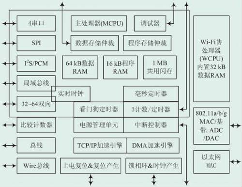

图1所示为AX22001/11的内部结构组成框图。
该芯片由主处理器(MCPU)、Wi-Fi协处理器(WCPU)、64KB数据RAM、16 KB 程序RAM、1MB共用内存、时钟及定时器、TCP/IP加速引擎、DMA 引擎、以太网MAC、802.11a/b/g 的无线网MAC/基带及ADC/DAC、SPI串行总线、串口、I2C总线和局域总线等组成。
图1 AX22001/11的结构框图

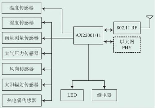

图2所示为采用AX22001/11及多种传感器设计的无线环境监测/网络传感器及遥控系统的结构框图,图中,AX22001/11通过I2C总线与温度传感器相连,湿度传感器、雨量测量传感器、大气压力传感器、风向传感器、太阳辐射传感器及热电偶传感器则通过单总线与AX22001/11相连,AX22001/11再通过通用输入输出GPIO与LED及继电器相连,从而在LED上显示传感器测得的数据,同时也可以通过Wi-Fi网络控制继电器对电路参数进行调整。
图2 基于Wi-Fi的无线环境监测/网络传感器及遥控系统

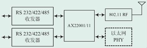

图3是采用AX22001/11设计的串行接口与Wi-Fi转换电路的系统框图,该电路可支持多种串行通信模式,包括点对点的RS 232及点对多点的RS485和RS 422总线。
图3 串行接口与Wi-Fi转换电路

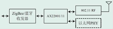

图4是采用AX22001/11设计的ZigBee/蓝牙与Wi-Fi转换电路。ZigBee/蓝牙系统可通过高速同步串行口SPI或通用异步串行口UART 与AX22001/11相连。
图4 ZigBee/蓝牙与Wi-Fi转换电路

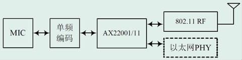

图5是通过Wi-Fi传输音频信号的电路框图,音频信号与AX22001/11相连可采用高速同步串行口SPI或I2C方式。
图5 基于Wi-Fi的音频信号传输框图
