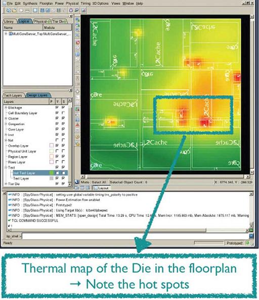

EDA工具一直是实现这些更低功耗目标的关键,但有时需要围绕设计迴路进行一些反覆,因为采用传统EDA工具进行功耗估计只在接近设计周期结束时才比较精确。对于未来的IC来说,必须在设计周期初期便进行精确的功耗估算。
一些专用工具的供应商已经拾起了接力棒。例如美国加州Atrenta公司推出一款名为SpyglassPower的工具,它可采用标准的暂存器传输级(RTL)描述来执行功耗估计、功耗降低与验证。这些RTL描述在较早的设计周期就能从每种主要EDA工具获得。
“而今,工程师希望能在较早的设计周期展开功耗估计。”Atrenta公司资深工程总监PeterSuaris表示,“你不能再等到设计临近结束时才去估计功耗。你必须在RTL级就针对功耗进行协同设计,并为设计进行改动,以便能从一开始就实现节能效果。”
Atrenta公司宣称,其专用的节能工具能以20%以内的精密度估计最终功耗预算,而功耗降低工具还可使最终设计功耗减少达50%。

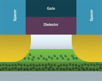

资金雄厚的半导体制造商们专注于模拟英特尔公司的3D架构,但一些新创企业则致力于研发新型平面制程,针对缺乏时间和资金来完善3D架构的半导体制造商重启电压调整进程。例如SuVolta公司已经发明出一种用于标准CMOS产品线的超低电压平面制程。
SuVolta并未使用3D闸极耗尽型电晶体,改而采用一种未掺杂通道(带掺杂的阈值和保护带)以避免掺杂中的变化。深度耗尽型通道制程可在标准的平面CMOS产品线上实现。
“透过使用平面深度耗尽型通道制程,我们已成功展示供电电压可降低到0.6V,未来还能够降得更低。”SuVolta公司技术长ScottThompson透露。
SuVolta还取得了第一个授权协议──富士通半导体,该公司将在今年稍晚进行量产。有关该重要授权交易的进一步声明可望在2012年稍晚发佈。

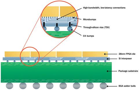

然而,互连层设计最新创新成果是三维硅穿孔(TSV),允许将记忆体芯片堆叠在处理器之上。这种技术将互连长度减少到芯片间的距离,因此不需要大功耗的驱动电晶体和长的印刷电路板互连线。然而,TSV的经济性比较差,目前大多数芯片制造商的TSV时程都处于延后状态。
“虽然硅穿孔(TSV)确实可透过缩短走线长度来降低功耗,但这是一种成本非常高的解决方案。”TI公司的Greenhill表示,“为了更具经济性,TSV需要能够弥补其它不足(如介面性能),才能让它的成本较为合理。”
赛灵思公司(Xilinxnc.)是一家非常瞭解如何为TSV成本/性能取得平衡的公司,该公司正提供第一款使用TSV的商用芯片。相较于在PCB板上焊接独立元件的方式,赛灵思公司采用这种具成本效益的方案不仅能降低芯片功耗,同时也提升了性能。此外,它还可为赛灵思公司的客户降低BOM成本,赛灵思公司资深总监EphremWu表示。
赛灵思公司透过使用硅中介层(interposer)迴避了在PCB板上焊接各个FPGA的问题。这种硅中介层可在单一封装内互连4个高密度的FPGA。
这种技术不仅能提升性能,还能使功耗降低到19W,相形之下,传统的PCB解决方案功耗还高达112W。另外一种前端技术是使用光学收发器。例如,IBM公司的Power7超级电脑使用从传统光学元件产生的板载光子互连。未来的芯片很可能使用Kotura公司和其它公司提供的专用光学解决方案,将光子功能转移到能够附加处理器与记忆体芯片的微型光学芯片上。

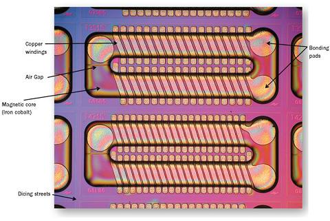

Enpirion公司也在其CMOS产品线中导入磁性材料,并计划于2012年开始为其电源管理芯片制造整合型电感与变压器。目前,电感和变压器还无法更经济地整合在必须于高频作业的芯片上,但Enpirion公司专有的磁性材料已经着眼于解决这方面的问题。
“我们已经整合了不同的金属合金,使我们的磁性材料可在很高的频率下执行作业,同时还能保持高能效。”Enpirion公司的Lotfi透露。

图1:Atrenta公司的工具可以很早就估计功耗;此处指出设计周期开始之初的潜在热点。

图2:透过采用未掺杂电晶体通道(位于中间的白色区域,在浅绿色的轻掺杂阈值区以及深绿色的重掺杂筛选区上方),SuVolta公司的平面CMOS制程可望使半导体电压进一步降低。

图4:赛灵思公司能够使用台积电的硅插入器在封装内互连4个FPGA,从而使功耗从112W降低到19W。

图5:Enpirion公司的芯片上电感是采用专用制程以及独特的磁合金材料在硅晶圆上制造而成的。
