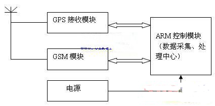

3.矿井端硬件的设计
3.1 GPS模块
GPS模块主要用于定位,通过接收GPS卫星信号,计算出所要定位人员所在的位置。GPS模块由变频器、信号通道、ARM芯片组成。GPS模块通过串行口向主控制器发送定位人员坐标;GPS模块需要配备专门的GPS天线接收GPS卫星信号。一般需要接收三颗以上的GPS卫星信号才能进行准确的定位。为了方便,GPS模块设计安装在井下人员的安全帽上。
考虑到大多数煤矿的实际情况,GPS模块采用GARMIN的GPS25LP。
3.2 GSM模块
井下人员与监控中心之间的通信是通过GSM模块来实现的,在煤矿实时监测系统中采用GSM移动通信系统的短消息业务进行通信,短消息业务属于GSM 数字移动通信系统电信业务,它具有随时在线、不需要拨号、价格便宜、覆盖范围广等特点,特别适合于需频繁传送小流量数据的应用,本模块设计采用 SIEMENS的TC35i无线GSM模块。
3.3 ARM控制模块
ARM控制模块是矿井端的核心控制部件,它是一个基于ARM处理器的嵌入式系统,它的主要功能是进行数据处理和控制矿井端的各组成部分按照通信协议的要求,执行相应的操作。该系统包括CPU存储器、I/O接口以及各种控制逻辑电路等。模块设计首要的工作是对嵌入式处理器进行选择。在一个系统中使用什么样的嵌入式处理器内核主要取决于应用的领域、用户的需求、成本、开发的难易程度等因素。确定了使用哪种嵌入式处理器内核以后,接下来就是结合实际情况,考虑系统外围设备的需求情况,选择一款合适的处理器。结合目前煤煤矿实际情况,选取了AT91R40008微处理器。该处理器是基于处理器核16/32位微处理器大家族中的一个分支,采用高性能的32位结构,具有高密度的16位指令集和低功耗的特点,系列将处理器内核与片内高速存储器和多项外围功能结合在一片微处理器上,为大量的计算机嵌入式控制应用提供了灵活的低成本的解决方案。
确定了各组成模块后,接下来将各个模块、设备与ARM嵌入式系统开发板使用相应的通信电缆连接起来,根据实际情况,再加上少量的外围器件和电源模块就可以构成硬件平台进行矿井端的系统集成。各模块间的关系如图1所示。

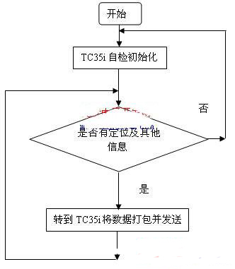

矿井端由AT91R40008开发板、TC35i, GPS15 OEM板组成,AT91R40008开发板带有两个串口,其中一个串口与GPS接收模块连接,接收来自卫星的位置信息,另一个串口与TC35i连接,将接收到的定位数据打包成短消息格式通过现有通信网络发送出去,实现人员定位和监控管理。整个系统的工作流程大致如下:系统加电进行复位后,自检并初始化。 GPS模块首次开机后会自动搜索星历历书等信息,接收到定位信息后,将我们所需要的经纬度等位置信息进行编解码处理,打包成短消息的格式,通过TC35i 模块发往用户终端或总机,实现全球范围内的定位和监控管理。整个系统流程图如图2所示:
图2 系统流程图
